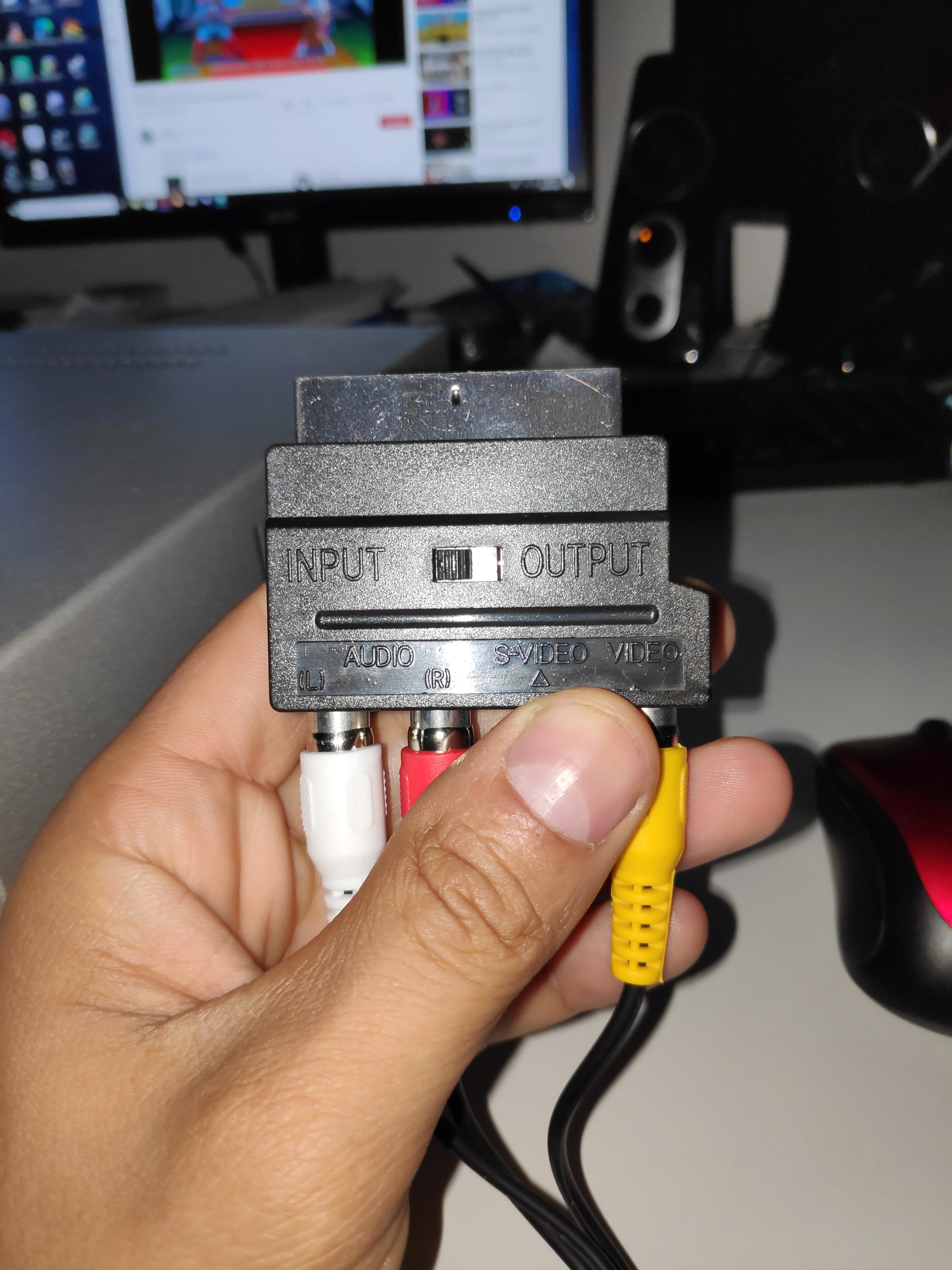

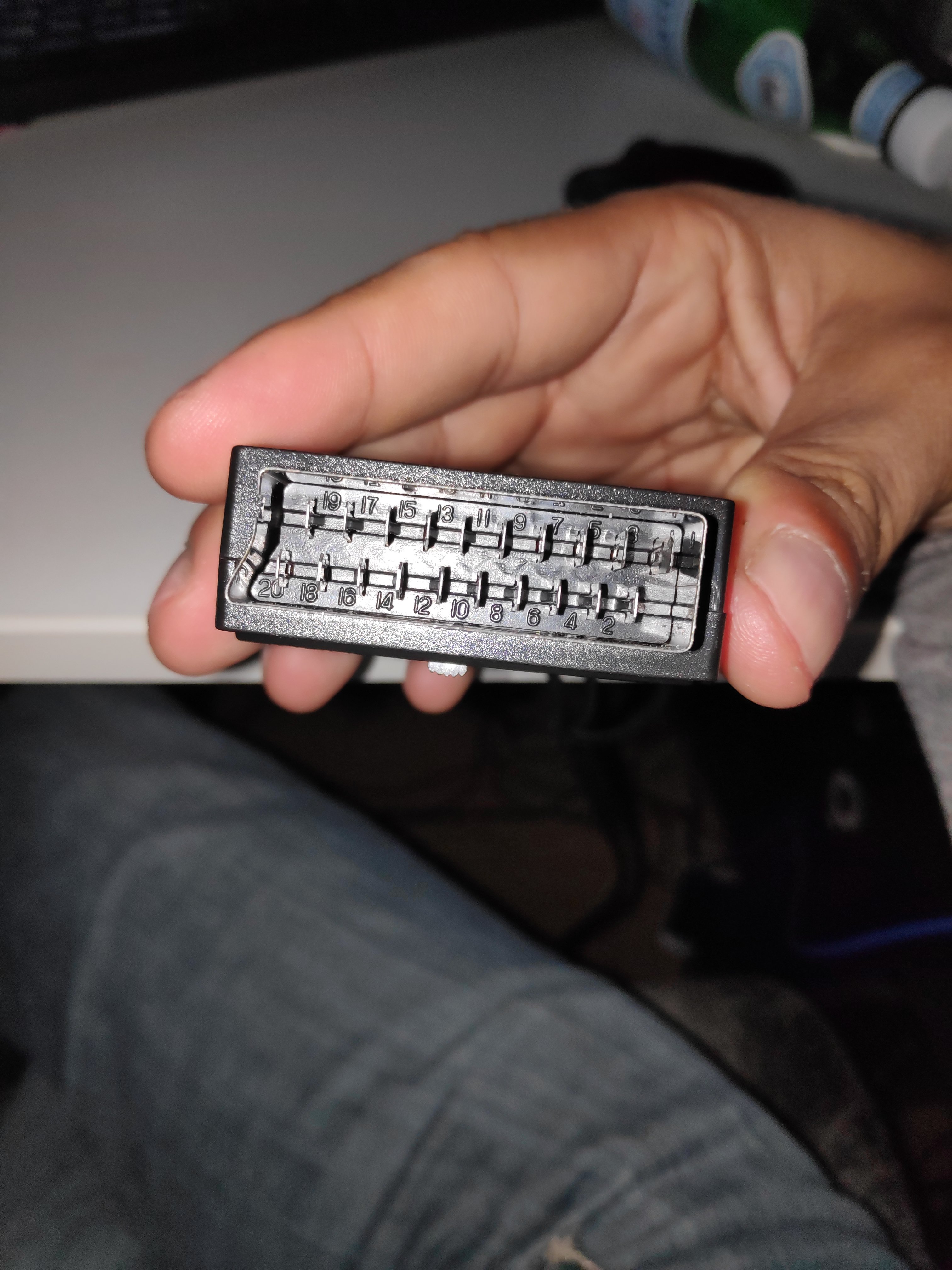

    Bonjour tout le monde. Voici des nouvelles du front.
    J'ai acheté cette adaptateur.

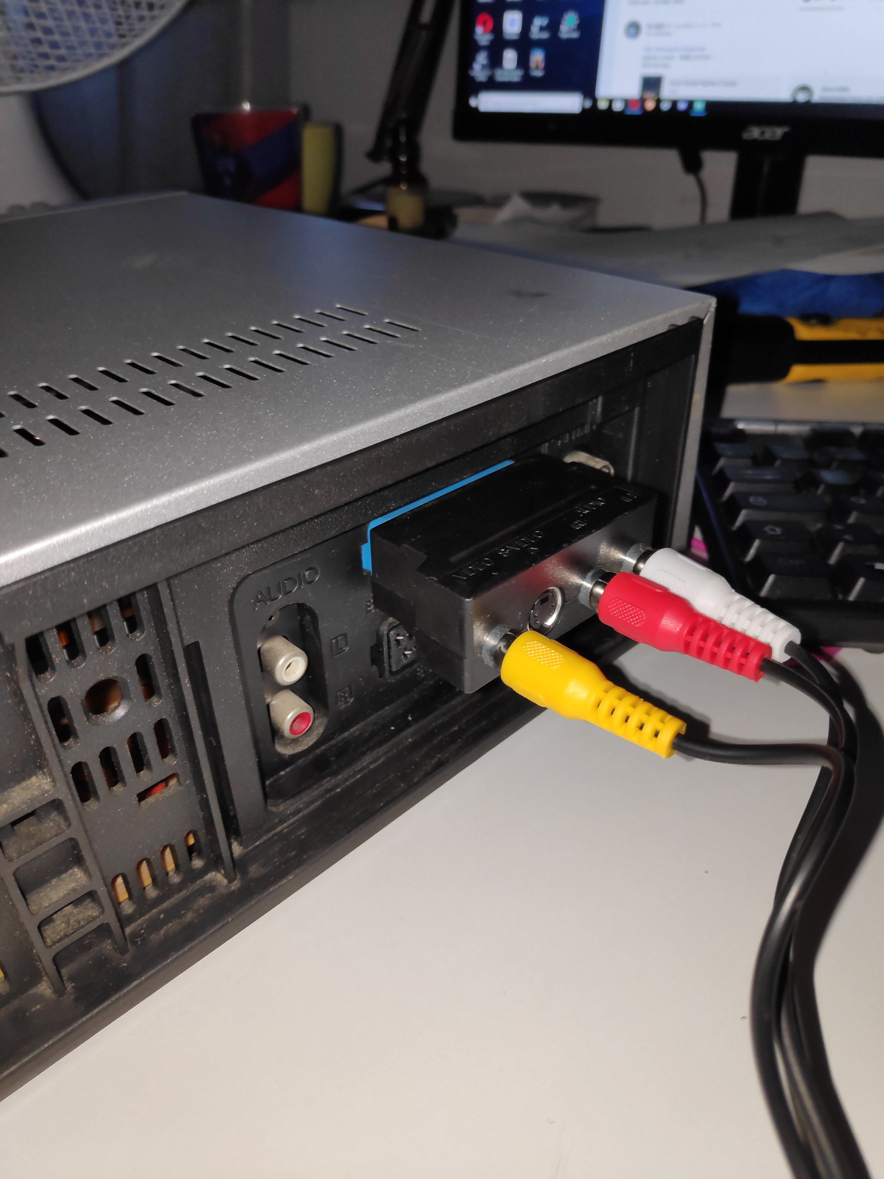

    Je l'ai brancher sur mon magnétoscope.

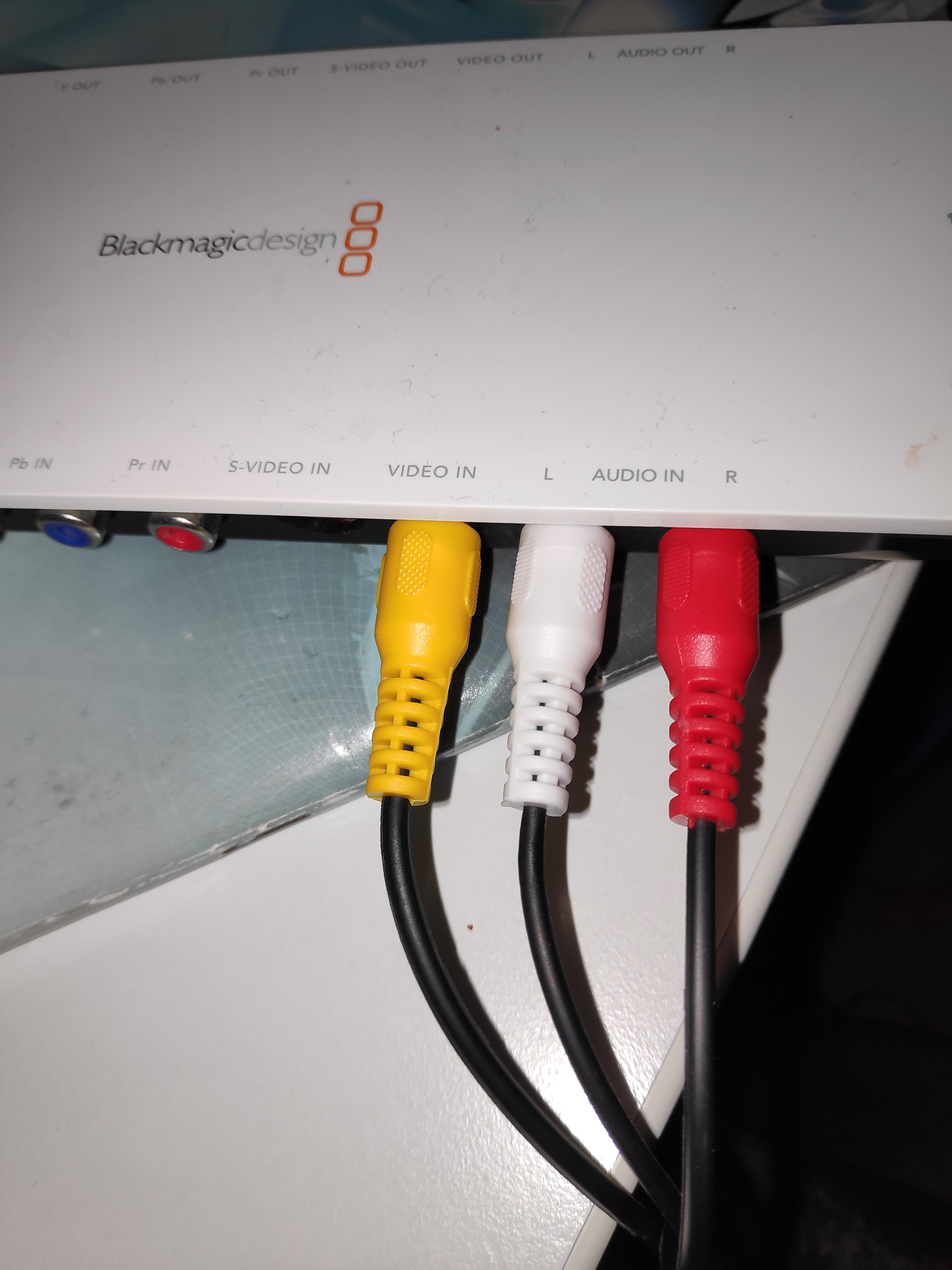

    J'ai mis la position en imput.
    Mes câble reliée à mon blackmagic, sont sur raccordé en in aussi.
    Tout aurait dû bien aller, le desktops utility reconnaît le branchement.
    Mais une fois le media express en route je lance le magnétoscope et c'est un écran noir.
    Je dois avoir fait un mauvais moove.

    En position output ?

    Affirmatif, je suis en position output, sur l'adaptateur et en in sur le boîtier.

    Sur la photo de l'adaptateur tu es en input
    Et sur une télé ça dit quoi ?

    Oups, j'avais pas vu que tu te branchais sur la péritel bleue qui était destinée au décodeur Canal +
    Donc péritel du bas impérativement

    Et je viens de brancher mon vhs dans la même configuration à mon boitier black magic, et j'ai un écran noir.en démarrant le media express. pas de signal.
