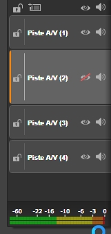

    Peut-être une question bête mais tu es sûr que tu n'as pas par hasard désactivé le visuel sur le plan de montage comme sur l'image au-dessous?
    N'oublie pas aussi que c'est la piste la plus haute qui a la priorité sur le plan de montage! Essaie aussi de connecter ton écran en DVI au lieu de HDMI.
