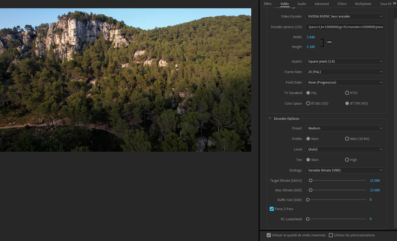

    J'ai testé sur Premiere Pro 2022 et effectivement, pas de double passe sur le HEVC
  7. caraibe
    24 600
    +621 / 1 988 / -89
    Chez moi J'ai le VBR 2 passes avec Première Pro

    Le codage matériel HEVC via NVENC permet cela sous conditions (selon la génération de l'architecture matérielle et la définition du matériel à encoder notamment). Avec FFMPEG on peut choisir l'option -2pass, mais elle sera uniquement utilisée par NVENC si les conditions sont remplies.
    Avec Premiere, je ne sais pas comment c'est géré, mais j'ai envie de croire que cette option est activée par défaut lors des appels à l'API NVENC (ce qui ne veut pas dire qu'NVENC va l'utiliser).
    André, tu as cette option car tu dois utiliser Voukoder (qui n'est rien d'autre qu'une interface vers FFMPEG) et non l'encodeur de Premiere.

  9. caraibe
    24 600
    +621 / 1 988 / -89
    Je savais que tu comprendrais David :good:

    Autrement, bien que les dernières version de Première sont il parait aussi rapides que Voukoder, j'aime beaucoup ce plug rapide et donnant des exports de qualité.
    Le VBR en 2 passes ça permet normalement de gagner un peu de place ..Mais au prix du Gigo actuel est-ce que ça vaut vraiment le coup?
