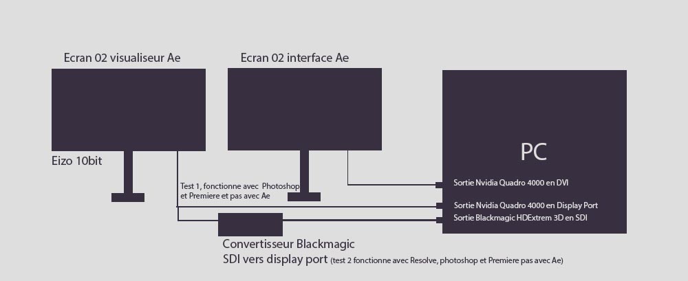

  12. Von Phabor
    3 150
    1 568
    Un petit schéma pour mieux comprendre en pj.
  13. Sequelles
    Sequelles Modérateur
    11 780
    20
    4 261
    +2 / 13 / -0
    Et ça donne quoi si c'est Premiere qui affiche la composition After par un dynamique link ?
  14. Von Phabor
    3 150
    1 568
    Comme bien souvent mon dynamic link foire.
    Quand j'exporte ma timeline ae elle est vide ds prem.
    Le fichier Ramp s'importe bien directement ds prem et est lu en 16bit correctement...
    Franchement c'est naze pour Ae... si tu as l'occasion de leurs en toucher 2 mots:cool:
