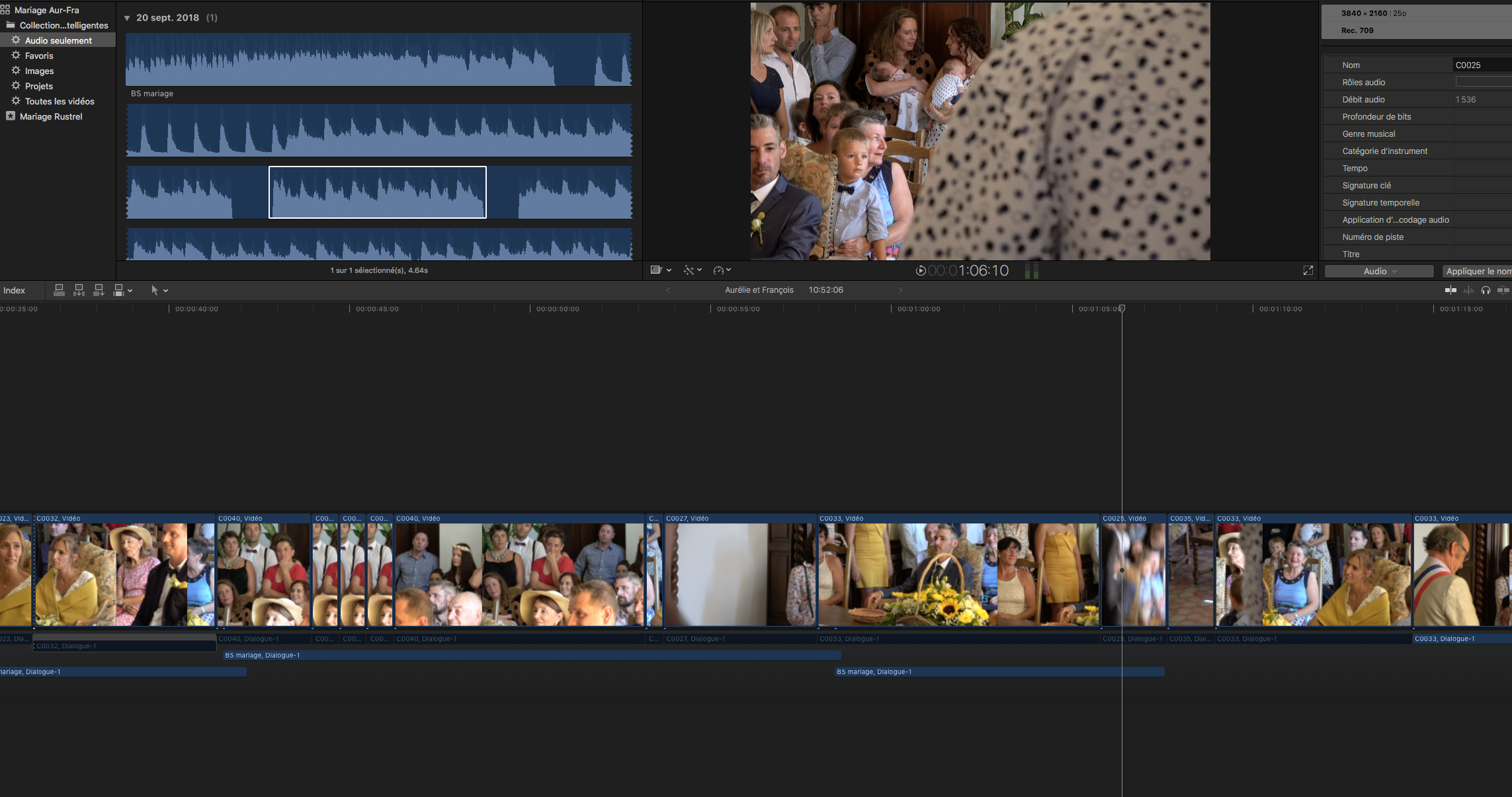

    Sonogrammes.png je cherche partout, je lis (tuto, manuels) mais je ne vois ni pourquoi ni comment remédier au fait que je n'ai pas de sonogrammes dans ma TimeLine et donc des difficultés à caler tout ça

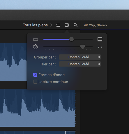

    je ne vois pas , je mets une capture d'écran de ce que j'ai , et si je passe par présentation >Navigateurs>formes d'onde est bien cochée Capture d’écran 2018-09-21 à 18.38.31.png

    Là, il s'agit du menu du navigateur d'évènements (en haut vers la gauche). Pour ma part, j'évoque la barre centrale, les icones à droite (entouré en rouge).

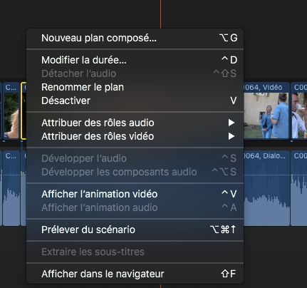

    Pour JLB21 (côte d'or aussi ?) capt d’écran, je 'ai trouvé que afficher l'animation audio qui n'était pas vraiment effective, l'je n'ai pas asszez fouillé l'aide, mais bon c'est vrai que je commence à m'y pencher, car en général les software sont assez intuitifs, mais FCP c'est de la grosse usine .
