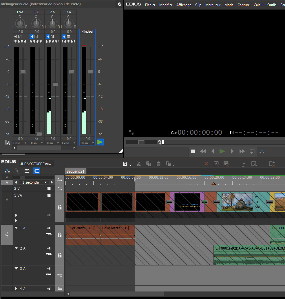

    Tu désinstalles Edius de ce PC, ainsi que tout ce qui va avec, un petit ménage, redémarrage et réinstallation, tu as dis plus haut avoir un prob en installant, il se peut qu'Edius soit affecté, je n'ai jamais eu de prob avec Edius jamais en mode admini ou autre, mon anti virus est toujours là sans souci, à toi de jouer ! MIX EDIUS.jpg
