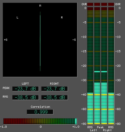

  7. saint kro
    +744 / 4 333 / -92
    24 209
    Oui, c'est bien ça, voir si le souci existe aussi sur l'original en 96kHz.
    A mon avis un problème avec le raccordement micro lors de l'enregistrement.
    Quel micro et quel enregistreur ont été utiliés ?
    Sur l'image, on voit bien que le son est déphasé de 180°, on devrait avoir une barre verticale et l'indicateur de phase devrait donner +1.

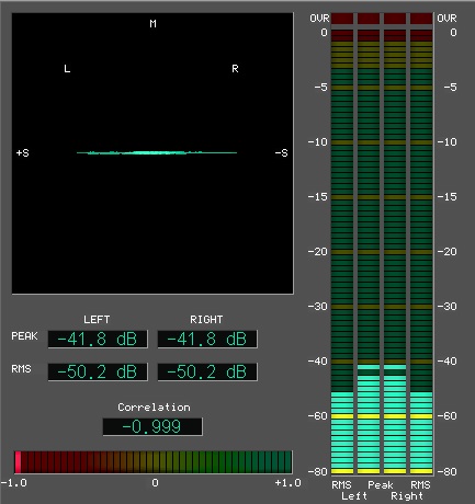

  15. saint kro
    +744 / 4 333 / -92
    24 209
    C'est la solution de dépannage rapide, mais le signal n'est pas parfait.
    Si techniquement ça passera partout, ce n'est pas satisfaisant à l'écoute.
    Le son est moins bon qu'avec la méthode de l'inversion de phase.
