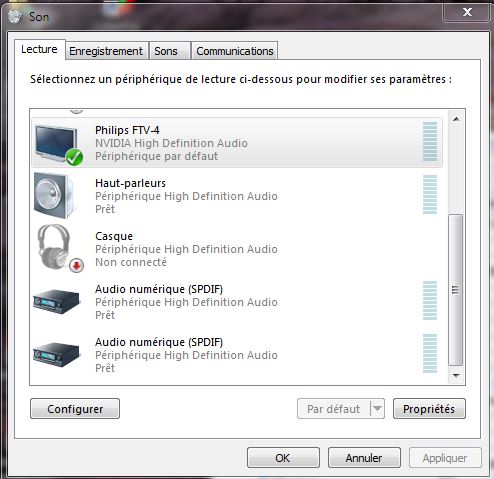

    Pour afficher les périphériques son :
    Clic sur l'icone triangle en bas à droite sur la barre des taches,
    Clic droit sur l'icone haut parleur
    Périphériques de Lecture
    Sélectionner le périphérique HDMI
    Cliquer sur "Par défaut"
    Tous les sons seront routés sur ce périphérique.
    Pour revenir à la sortie Haut parleurs : remettre par défaut sur cet icone.

    Bonjour ogt,
    la carte graphique est une nvidia GT 750....lorsqu'on clique sur "périphérique de lecture" il n' apparaît rien qui ressemble à une sortie hdmi, mais un icone comme les deux derniers qui figurent sur la fenêtre que tu as jointe à ton message.: audio numérique (SPDIF) . On ne sait pas à quoi ça correspond....
    les chances de s'en sortir s'amenuisent. N' y aurait il pas un défaut sur la sortie HDMI?

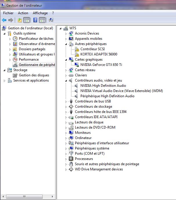

  13. ogt
    +713 / 1,396 / -42
    17,700
    23,510
    Voir ma réponse précédente : réinstaller les drivers de la carte graphique, en vérifiant que toutes les options sont cochées.
    Les entrées Nvidia Audio doivent apparaitre dans le gestionnaire de périphérique.
