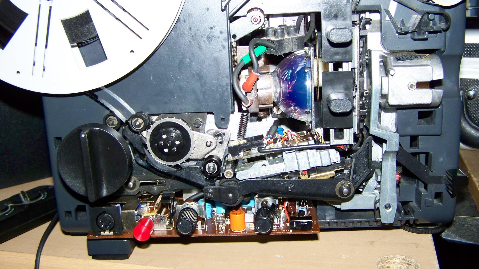

    J'ai démonté le projecteur,nettoyé les connecteurs....
    Toujours rien.
    tu pourrait faire un test. récupérer le signal sur le curseur du potentiomètre de volume. avant l'ampli.
    tu récupère un câble blindé avec déjà un jack dessus. celui d'un casque par exemple. (pas fameux mais pour tester. . . ). tu coupe au casque et tu sépares les fils. tu devrait avoir une masse et 2 petit fils. tu connectes les 2 petits fils sur le curseur du potentiomètre. et la masse du câble au moins du potentiomètre.
    tu mets le volume à 1/3 et tu connectes le jack dans l'entrée line-in ( pas l'entrée casque) de la carte son du PC. c'est ce que j'ai fait.
    il faudrait tester avant s'il y a un signal sur ce curseur. peut être avec un casque. le signal doit être faible.

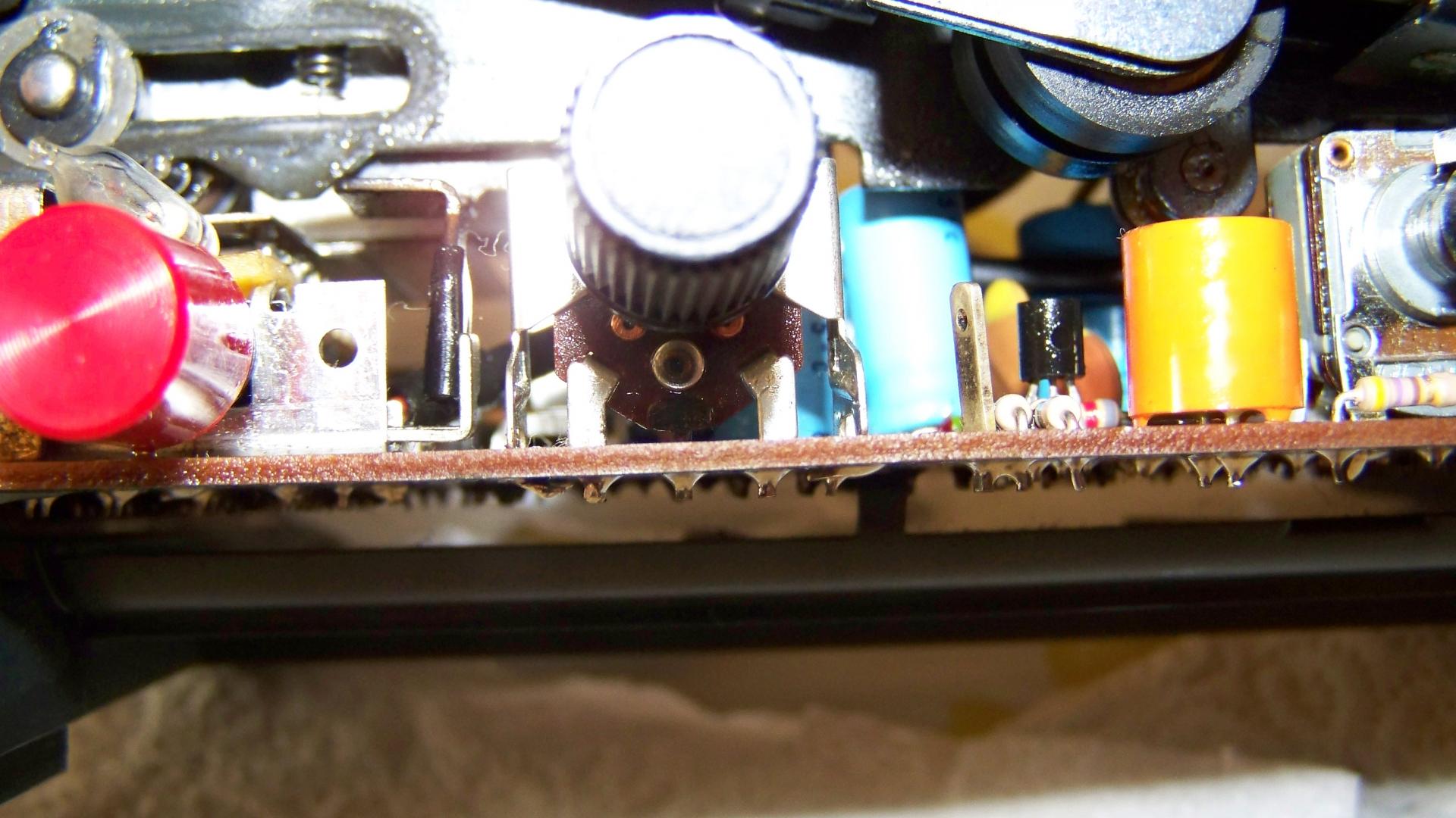

    Concernant le placement sur le potentiomètre:
    Je t'envoie 2 photos ,je ne peux pas démonter la plaque avec les circuits imprimés,je ne le vois que de l'extérieur.
    les 2 petits fils sur le curseur du potentiomètre ,ce serait au dessus sur la partie marron qui tourne lorsque je tourne le potentiomètre ?
    et la masse du câble au moins du potentiomètre.Peux tu me dire où je dois connecter ce fil par rapport aux photos ?
    Merci pour ton aide et ta patience
    Cordialement

    un dessin est le plus simple.
    [​IMG][/URL]
    pour tester, tu pourrais connecté sur ce curseur potentiomètre des enceintes amplifiées pour PC. tu verras vite s'il y a du son.

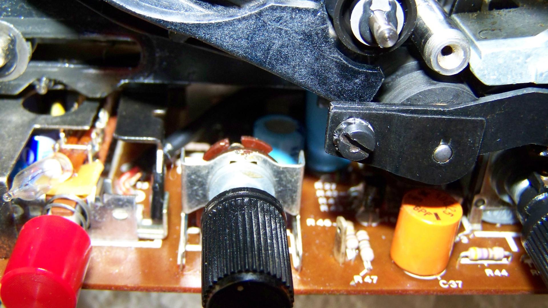

  8. caramba62
    117
    je reviens,j'ai donc testé le potentiomètre comme prévu.J'entends un grésillement dans le HP amplifié.
    Problème je passe un film super 8 sonore ,mais je n'entends pas le son dans le HP,toujours le grésillement !!
    Je t'envoie une photo peut -être que le film ne passe pas au bon endroit,je ne suis pas sur de bien avoir nettoyé l'endroit ou passe la bande.
    Si tu peux m'indiquer par une flèche l'emplacement exact ce serait sympa.
    merci d'avance

    ATTENTION la position de la tête de lecture est trés sensible. la piste son est microscopique.
    la piste son doit être vers le haut. la tête de lecture est tournée vers le bas.
    tu devrais voit ses petits fil.. je ne connais pas ce projecteur mais il ne doit pas y avoir plusieur passage pour le film. une fois lancé le projecteur tu as bien tourné à fond le commutateur? car si le film n'est pas plaqué sur la tête pas de son.
    ne déplaces surtout pas la tête, fais attention c'est fragile.

    vu la tronche de la vis du msg N° 20, l'appareil a été bricolé !
    et attention au bouton rouge, il suffit d'une lecture du film avec le bouton rouge enfoncé, et tout a été effacé définitivement.
