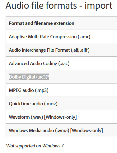

    D'après le site officiel d'Adobe ça pourrait bien venir de l'AC3 qui n'est pas disponible avec Windows 7.
    Supported file formats in Adobe Premiere Elements.
    Si ça vient de tes fichiers qui comporte de l'audio AC3, il faudra chercher une solution que je ne connais pas.

    Les rush (1920x1080 50p) proviennent d'un Sony CX740 et l'audio est en AC3 , vérifié avec Mediainfo.
    Ce qui confirme les propos de MyPOV et caraibe.

    Bon , mauvaise nouvelle , après avoir consulté média info , il s’avère que :Le flux audio est en AC-3
    donc ça va être difficile .Je trouve aberrant car ca marche bien avec PE 11 .

    Tu as le choix, soit avec Avidemux ou le passage à Win 10.
    Les applications sont gardées lors de la migration Win 7 vers Win 10.
