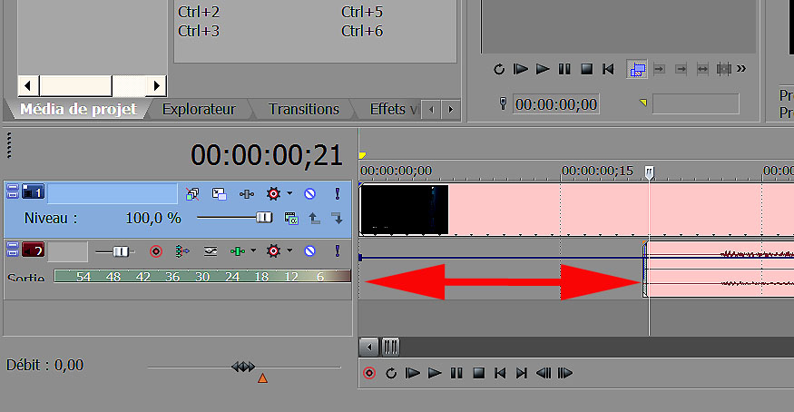

    :col: Seul petit bémol, la conversion en MPEG4 donne un très léger décalage avec le son ....
    Alors pour faire ce petit rattrapage, je dois dissocier les 2 pistes de façon à faire glisser très légèrement la piste audio vers la droite, la piste vidéo étant fixe, en m'aidant du mouvement des lèvres d'une personne sur la vidéo.
    Ensuite j'associe les 2 pistes, et voilà :good:
    Bon je sais c'est pas une bonne solution, mais à partir du moment où c'est une manip exceptionnelle ...:idea:
