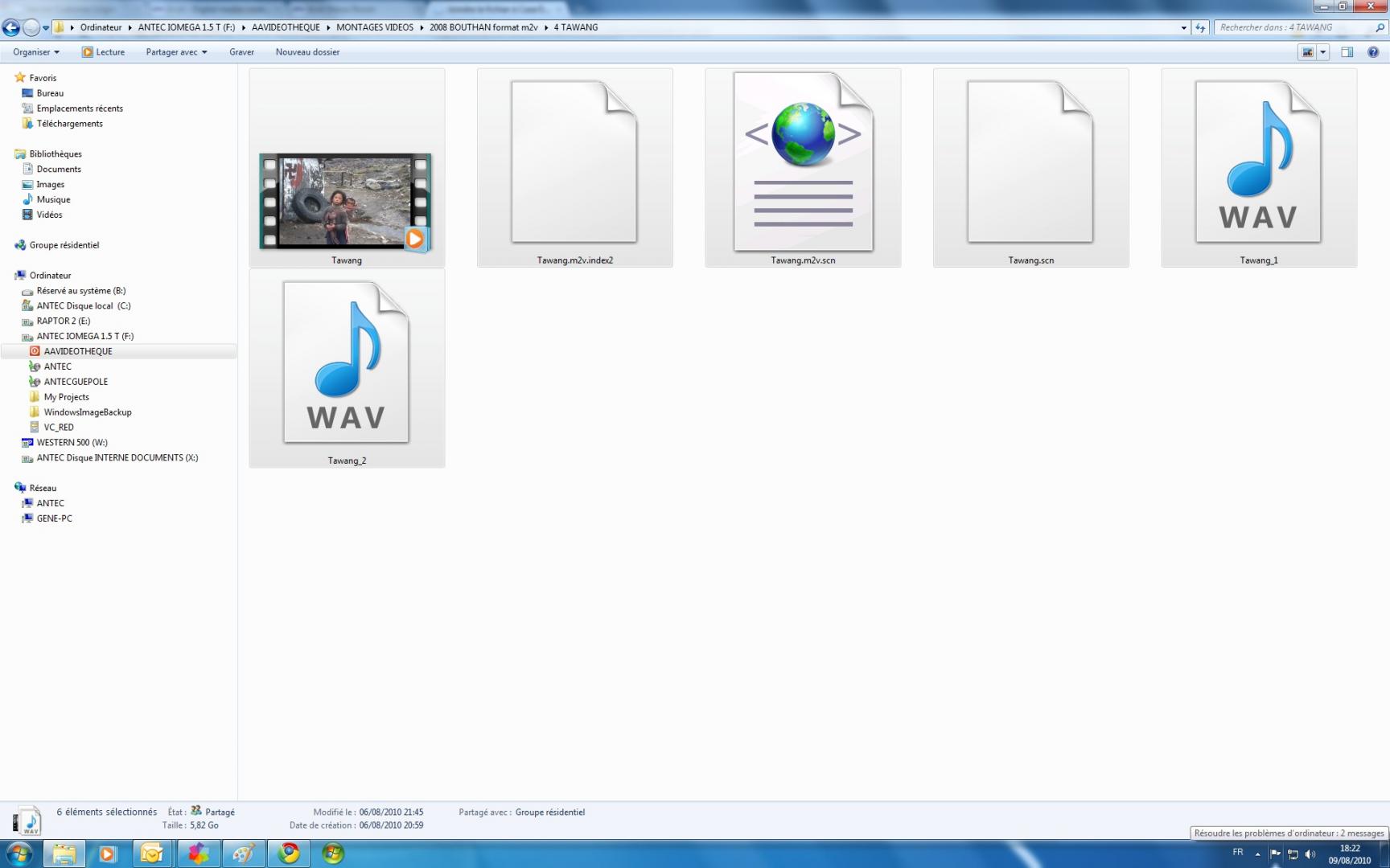

    Bonjour çà tous
    J'utilise depuis peu Pinnacle studio 14.
    La capture des vidéos depuis mon camescope HDV se fait correctement au niveau du projet. MAIS quand je veux lire la vidéo enregistrée par studio sur mon disque dur, par exemple avec lecteur média, seule l'image apparait, sans son.
    En fait je constate que le clip vidéo est au format .m2v et que des fichiers VAV sont à coté.
    J'ai posé la question au SAV qui m'a promené en me renvoyant à Microsoft.
    Donc je suis un perdu.
    Quelqu'un a t il une piste?
    Merci par avance
    louis

    Salut Louispac , ton problème est bien connu , en tous cas par moi , puisque j' ai eu les mêmes soucis lorsque j'ai transféré ma time-line HDV vers mon HDD multimedia. Lorsque tu exportes ta TL au format natif , Studio 14 procède de la même manière que Pinnacle Liquid que j'utilise , il te crée en fait une fichier dit de fusion , sans pertes, avec les 2 canaux audio séparés de la video . Ce type d'export est plutôt réservé à la sauvegarde car , si un jour , tu le réimporte dans Studio , tu t'apercevras que Studio lit sans PB , la video et l'audio ( il les rassemble à nouveau ). Si tu veux exporter ton montage pour que ça marche , tu dois choisir un format soit MPEG 2 HD soit MPEG4 HD , format dont les codecs sont , en général , mieux reconnus par les disques externes. C'est en tous cas , ce que j'ai fait et j'obtiens de belles images ( et bien sur , le son est présent ). Pour le MPEG 4 HD , il faut choisir un bitrate élevé ( autour de 6 Mb/s ) , en supposant que Studio te donne le choix de ce paramétrage.

    Certains logiciels de production de dvd (le mien entre autres) exigent deux fichiers séparés. Une fois importés et l'authoring terminé, on ne fait rien de ces fichiers (à la rigueur on peut lancer par "drag 'n drop" le fichier vidéo sur Vlc, et puis l'audio, en pariant que le décalge ne sera pas trop grand..).
    Le mode Mpeg2 peut aussi convenir à la confection d'un dvd, mais mon logiciel commencera par le séparer en deux entre audio et vidéo (M2v +mpa -Mpeg Audio).
    C'est pour éviter une dérive d'un son peut-être pas aux normes du dvd (à vérifier).

    "M2V" = vidéo pure, certains players (Vlc) peuvent accepter de lire deux fichiers (le fichier son associé) en même temps : on groupe les 2, puis on les laisse tomber sur Vlc.
    En pratique ce ne sont pas des fichiers destinés à être lus, mais à fabriquer des dvd. Au passage, le dossier dvd généré est un "Video_TS" (on peut ignorer le "Audio_TS" qui l'accompagne) qui se lance aussi dans tout player digne de ce nom par "drag'n drop", mais il faut le générer, pas forcément le graver.
    La preuve par l'absurde : le fichier ".mpa" sera joué comme un fichier audio ... et yaura pas de vidéo non plus! Le compilateur dvd muxe les deux.
    Dernier truc : pourquoi ne pas exporter en Mpeg2 720x576 si c'est au final pour ne pas graver?

    Essai le programme tsmuxer (freeware, cliquer sur "download (direct link)")
    Il te permettra 2 choses :
    - regrouper vidéo et audio dans un conteneur ts ce qui permettra de les lire avec des softs comme vlc ou n'importe quel disque dur multimédia.
    - "démuxer" tes fichiers mpg pour obtenir un .m2v (mpv) et .mp2 (mpa) qui devraient être accepté par ton soft de montage.

    Bravo, celle là il fallait la trouver, effectivement j'ai pu mixer image et son, puis lire le résultat....avec NERO VISION (pas les autres), mais c'est déjà ça.
