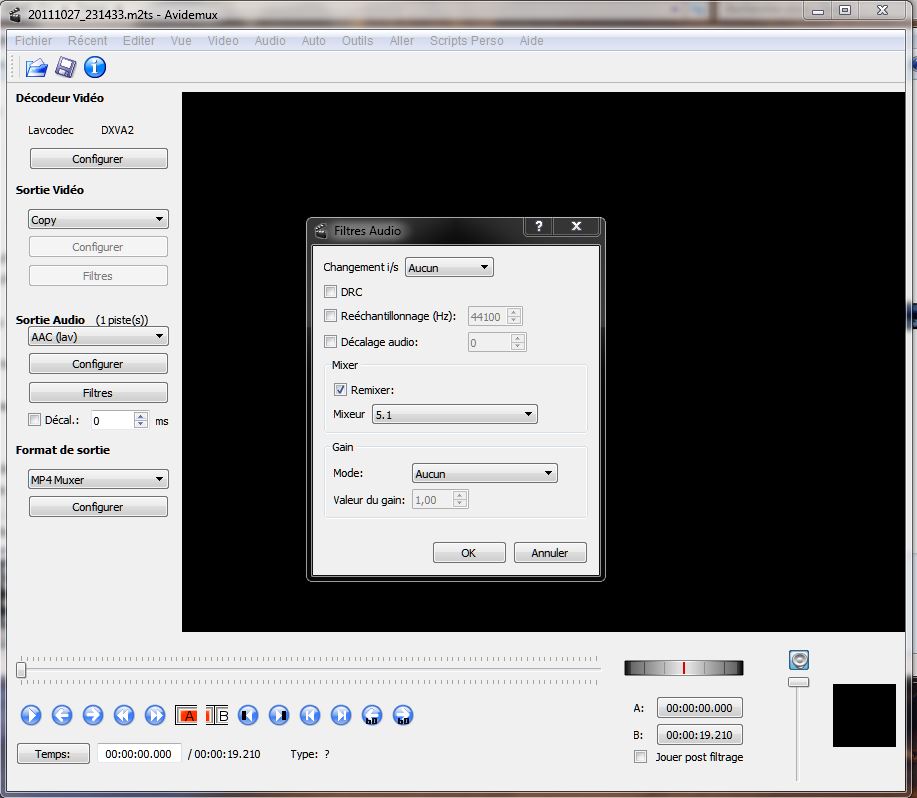

  7. ogt
    La configuration n'est pas en cause. C'est certainement le codec audio AC3, des fichiers M2TS qui n'est pas pris en compte par Resolve.
    Il suffit de ré-encoder l'audio, sans toucher à la vidéo.
    Cela peut se faire, par exemple avec Avidemux, en convertissant l'audio en AAC (ne pas oublier de remuxer en 5.1 si l'original l'est).
    avidemux download | SourceForge.net

  9. jjk3
    58
    +5 / 13 / -0
    ça marche!
    Mais y a t-il un moyen de traiter les rush par lot?
    Car après sortie il y a 200 rush à traiter et les faire un par un ne m'enchante guère
