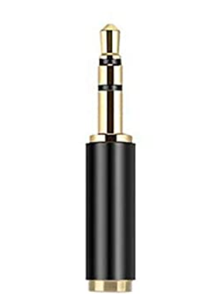

    je viens de recevoir un TASCAM DR-40X, un micro cravate Zaffiro (minijack) et un adaptateur VXLR+.
    J'ai branché le micro avec l'adaptateur VXLR+ sur le TASCAM, aucun son n'est récupéré par le micro cravate.
    J'ai testé le micro sur un smartphone, il enregistre du son.
    Le micro intégré du TASCAM fonctionne, j'ai testé plusieurs modes d'enregistrement sur le TASCAM (en dual, sur 4 canaux), pas de son depuis le micro cravate (Bien entendu, j'ai actionné MIC + phantom sur l'enregistreur puisque j'utilise un adaptateur VXLR+) .
    J'avoue ne pas bien maîtriser le TASCAM, je viens de le recevoir, je l'ai réinitialisé aux paramètres d'usine, testé des réglages, on dirait que le micro n'est pas alimenté.
    Je n'ai pas d'autres matos pour faire des tests, je ne sais pas comment avancer pour savoir et comprendre d'où vient le problème, quelqu'un aurait une piste svp ?

    Désolé, je pense avoir trouvé la solution
    En rangeant le matériel, j'ai trouvé l'adaptateur ci dessous. J'ai testé avec, ça semble fonctionner, je ferai des tests plus tard

    peut-etre que ton micro est une version smartphone avec les 3 anneaux, d'ou la presence de l'adapteur.

    tout à fait, la prise du micro a les 3 anneaux e l'daptateur 2, désolé du dérangement :perplexe:

    Alors juste pour la bonne compréhension, le jack en photo a 3 anneaux d'où son nom TRS et le jack du micro, qu'on n'a pas vu, certainement 4 anneaux : TRRS
    On désigne par anneaux les zones conductrices, les contacts et non les isolants.

    et pour la traduction TRS : Tip (la pointe, Ring (l'anneau ) Sleev (le manchon)
