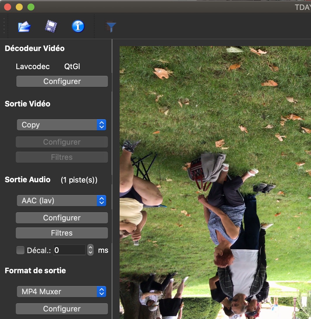

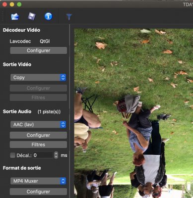

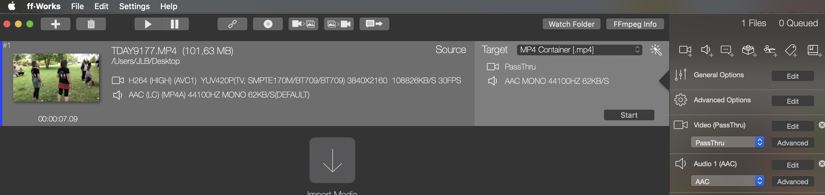

    Mais je viens de ré-encoder l'audio défaillant de ton fichier dans ff-Works (sans toucher à la vidéo) : et là, plus de problème, les waveform sont bien présente dans FCP X…
    On peut faire la même chose avec Avidemux :
    Ceci juste pour le cas où tu rencontrerais à nouveau le problème… C'est quasi instantané.
