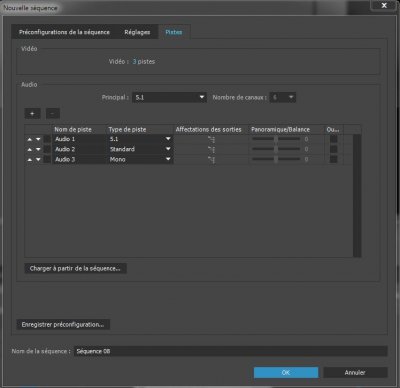

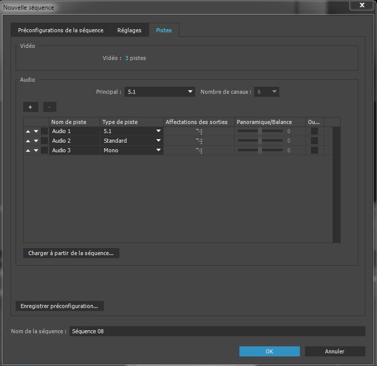

  5. ogt
    Pour compléter la réponse de Arroeux : il faut au moment de la création de la séquence , onglet pistes, indiquer le type et le nombre de pistes son que l'on veut dans la séquence.
    Dans mon exemple : une piste 5.1, une piste stéréo, une piste mono.
    Sinon on peut toujours Ajouter/Supprimer des pistes après coup.
