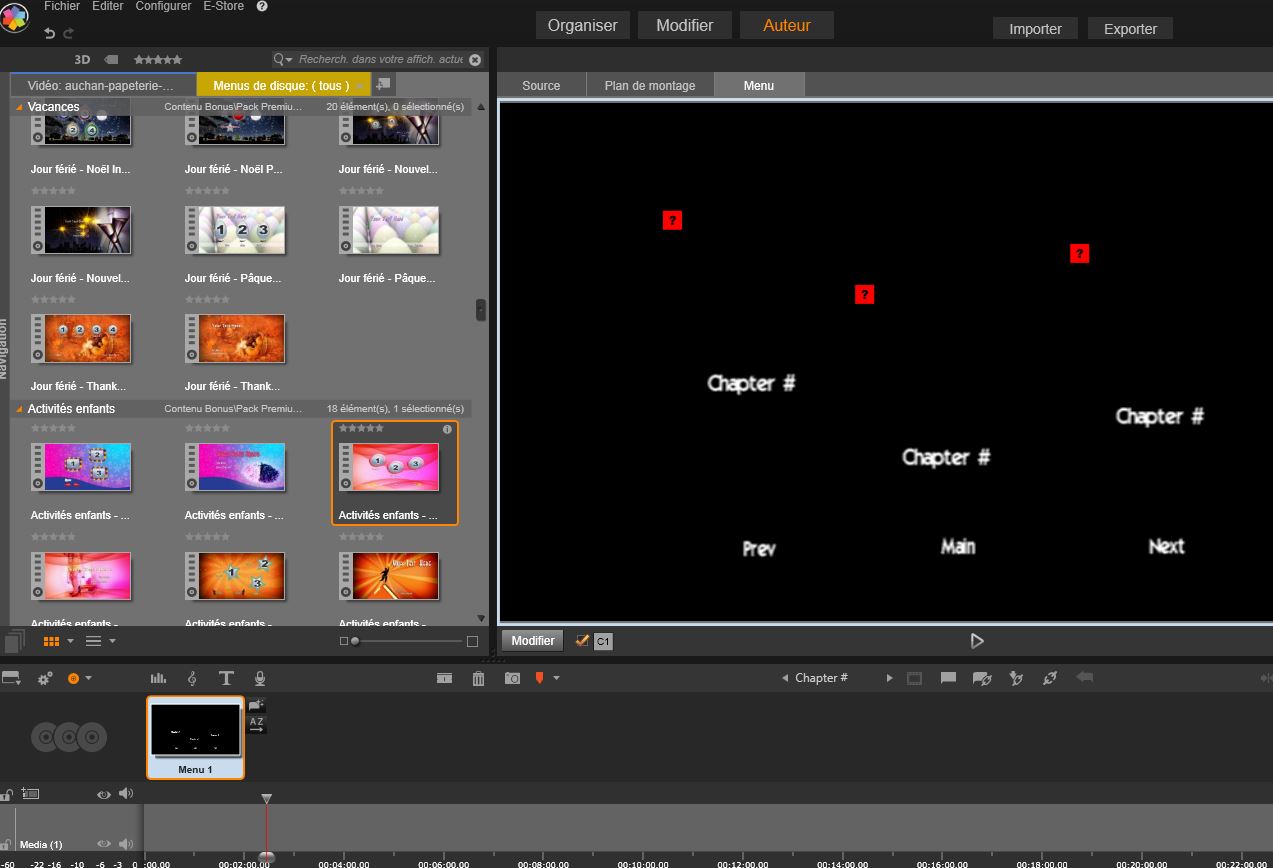

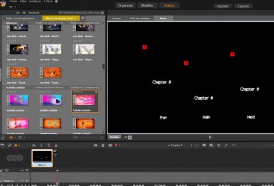

    Voici deux captures où l'on voit le modèle choisi et son résultat sur l'écran de visualisation.
    Beru
    Je dois préciser que je n'ai pas le souci avec les titres et menus que j'ai gardé de ma version précédente de studio que j'avais copié dans les dossiers adéquats.
      95.8 KB
      228
      106.6 KB
      227
