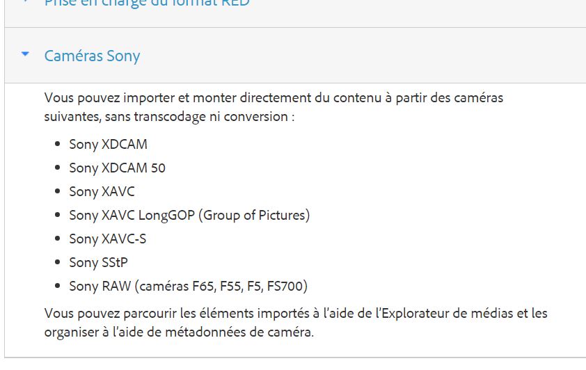

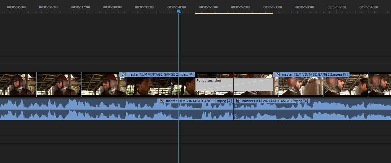

    Bien sûr que si !
    La barre jaune indique que Premiere est capable de lire en temps réel la timeline
    La barre rouge indique qu'il y a incompatibilité entre le format des clips et la définition de la séquence, ou que des effets non pris en charge par Cuda ont été appliqués
    La barre verte indique que les effets on été calculés, et que des fichiers de prévisualisation ont été crée, donc que la lecture sera fluide sur la timeline.
    Aucun soucis, Premiere CC2015 prend bien en charge tous les formats XAVC.

    Je laisse ogt répondre sur le fait qu'il y ait ou pas d'encodage dans ton cas d'XAVC-s...par contre STOP et Re-stop sur les idées reçus :hum:, tu ne lis pas sa réponse :hum::
    :!!!:La couleur de la TL n'a rien a voir avec le fait de travailler en natif ou pas.(c'est une histoire de fluidité et de rendu au montage ) si le rendu est fait, c'est vert, sinon c'est rouge ou jaune...)....:weird:

    D'accord, d'accord.... Mais, ça lààààà, sur la photo, je l'invente pas, nan ?! Elle est ni verte, ni jaune ni rouge ni même avec des poids violets, nan ? Elle est jaune sur le fondu que j'ai mis exprès pour te montrer, mais sur le reste on est en natif et donc il n'y a aucune barre de rien.... C'est comme ça que cela se passe en HDV quand on monte en conformité avec le codec utilisé au tournage et qu'il est pris en charge par Première. Et donc, il n'y a aucun de chez aucun ralentissement... Donc, je m'étonne qu'avec le XAVC-S j'ai cette barre jaune... Suis pas très certain de bien expliquer mon problème, ni même mon raisonnement...:)

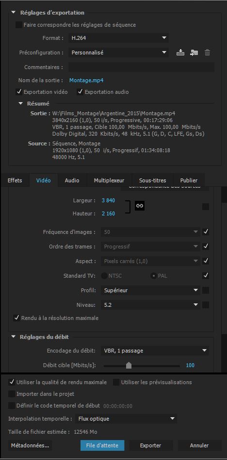

    Le format XAVC-S n'est rien d'autre que le codec H264, avec certains paramètres un peu poussés : en particulier, profil supérieur, niveau 5.2 de ce codec, des résolutions acceptables plus grandes (3840 x 2160), et un débit plus élevé jusqu'à 100 Mbits/s .
    XAVC - Wikipedia, the free encyclopedia
    Mais tout cela est déjà pris en charge par Premiere depuis la version CS6, et ne nécessite aucune conversion.
    La barre jaune veut simplement dire qu'en principe les clips seront lues sans calcul sur la timeline et donc de façon fluide (mais seulement si ca configuration de l'ordinateur est suffisante), car le codec H264 est autrement plus complexe que le DV ou HDV, ou n'importe quel ordinateur peut traiter ça aujourd'hui.
    Vous pouvez très bien redéfinir les mêmes paramètres que les clips originaux en export, en partant d'une configuration H264 et en la personnalisant.

    Ok donc, je comprends bien maintenant que la couleur de la barre de rendu, dans la timeline, n'a rien à voir avec la notion de natif, mais fait plutôt référence à la capacité de la machine à lire en direct, ou pas, les images qu'on lui donne. Donc, en gros, selon la puissance des machines, elle peuvent être d'une couleur sur l'un, et d'une autre couleur sur une machine différente dans la puissance, pour les mêmes images. Moins c'est puissant, plus on a de (mal)chances d'avoir plutôt du rouge, et inversement, du jaune sur les grosses bécanes. Le fait d'avoir monté depuis des années en HDV m'a déformé l'esprit sur ce point et suis donc content d'avoir appris un truc!
    Reste le problème du "natif"! :D Arff arff aaaarrrff!!! Je ne m'explique pas encore, même si Olivier m'a donné un début d'explication, que mon format par défaut dans Première soit du AVCHD alors que je lui balance du XAVC-S. Là encore, Adobe est clair sur ce format (voir plus haut) le XAVC-S est sensé être utilisé en "natif" ( et vi vi vi vi...) sans conversion d'aucune sorte. Malgré ça, je monte en AVCHD qui est moins bon. Pour moi, mais je suis peut-être plus déformé que je ne me doute dans ma tête, c'est un peu comme si on faisait une copie Bétacam sur du VHS. On est plutôt tiré vers le bas...
