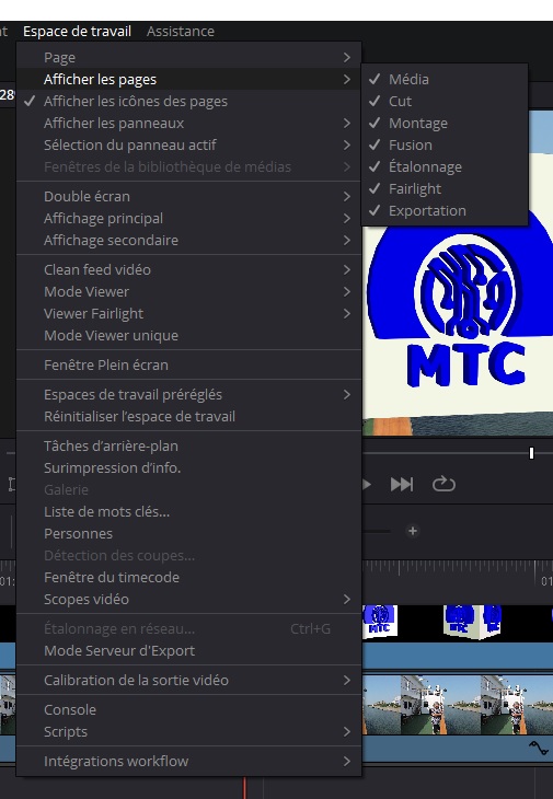

    Regarde sous l'onglet Espace de travail si dans afficher les pages tout les menus sont cochés. Menu.jpg
  4. Terbrand
    Bonjour
    Merci à Saint Kro pour avoir déplacé le message et Merci à Le phoque de m'avoir mis sur la piste. Les pages étaient bien cochées mais j'ai fait "Réinitialisé espace" de travail (maintenant cela me semble évidement !) et par la barre en dessous est apparue.

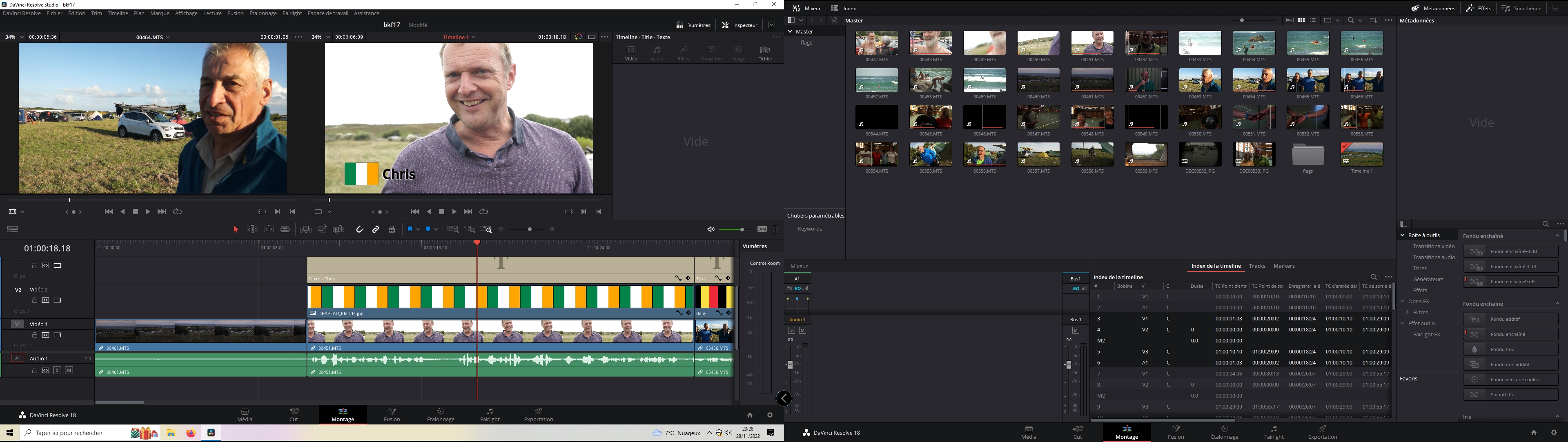

    Tu peux nous montrer une capture d'écran ?

    j'ai aussi tenté avec un clic sur l'outil insertion de plan: meme résultat.
    pour la capture j'ai éteint le second écran, en vain...

    Bravo ALCORIZA!
    j'ai du cliquer par erreur quand j'ai réduit la hauteur d'une ligne.
