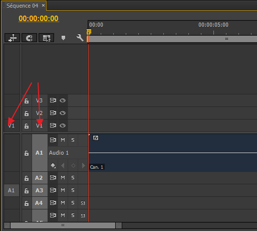

    Edit : j'ai une piste :
    Si aucune piste vidéo n'est sélectionnée (partie gauche de la timeline), mais qu'une piste audio l'est :
    - automatiser à la séquence copie bien les clips en totalité sur la timeline (audio + vidéo)
    - glisser déposer un clip ne copie que la partie audio
    - insérer un clip à partir du moniteur source ne copie que la partie audio
    => donc voir la sélection de la piste cible vidéo (2 flêches rouge sur l'image)

    Mais... votre suggestion règle mon problème : effectivement (bougre d'id... que je suis), la sélection de piste cible vidéo (1ère colonne de gauche) n'était pas validée.
