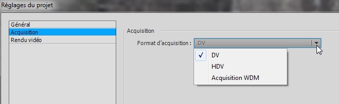

    - Dans Edition > Réglages du projet > Acquisition > Format d'acquisition > DV > Réglages , cocher toutes les cases .

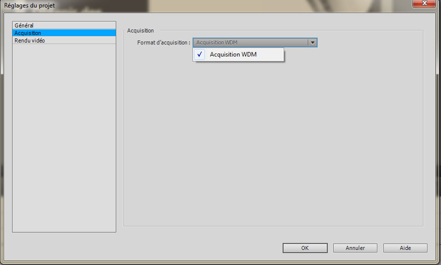

    Là, par contre, lorsque j'arrive à "Format d'acquisition" je n'ai que "Acquisition VDM" comme option. Pas de DV, ni rien d'autre, d'ailleurs...

    Il n'y a pas ce déroulant !

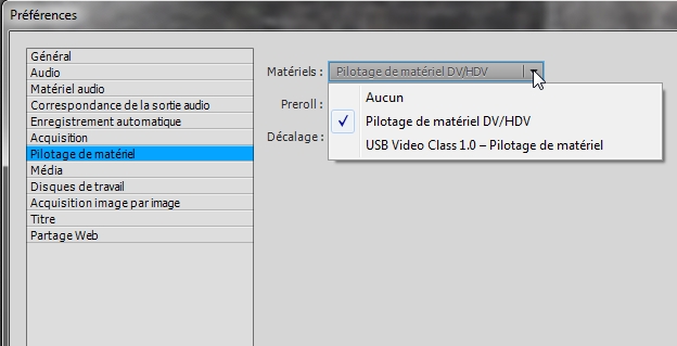

    A vérifier aussi dans Edition > Préférences > Pilotage de matériel , peut être que Aucun est coché au lieu de Pilotage de matériel DV/HDV

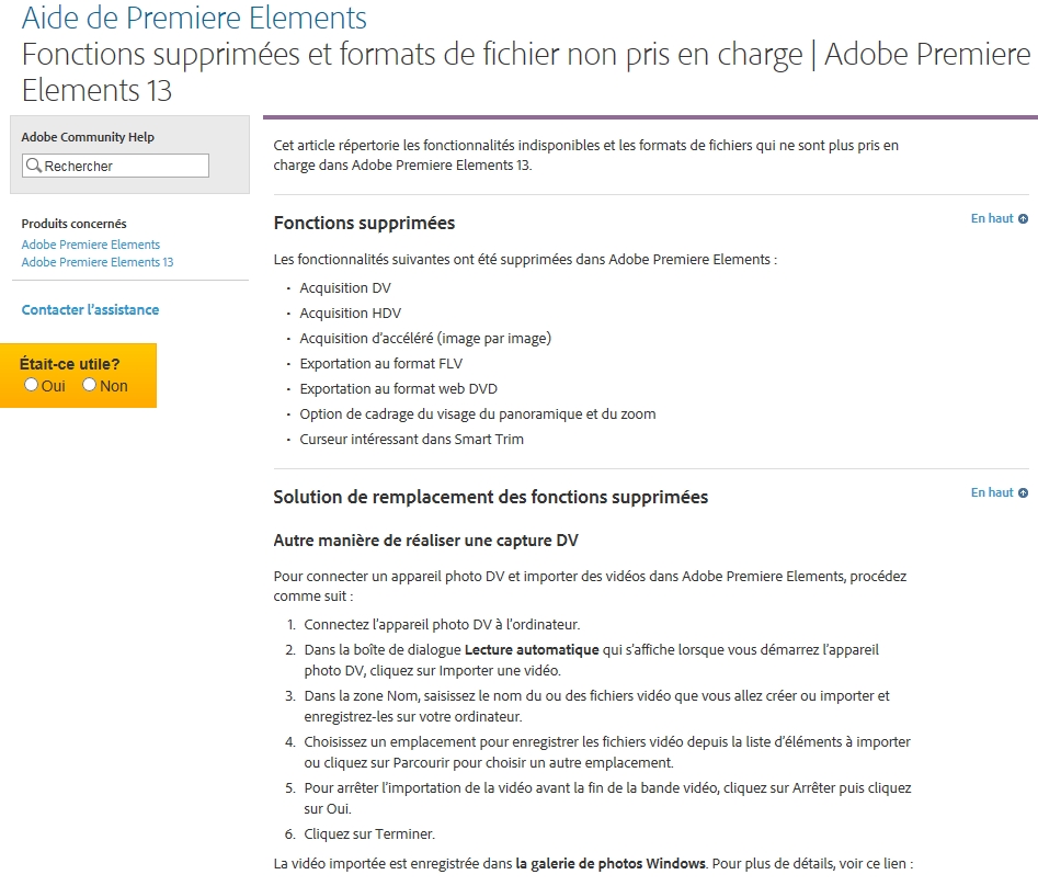

    Voilà un extrait des infos du site Adobe :
    Reste les propositions de JMJ63 :
    pour ma part j'utilise WinDV et HDVsplit, qui sont des outils gratuits, certes anciens, mais qui suffisent amplement.
