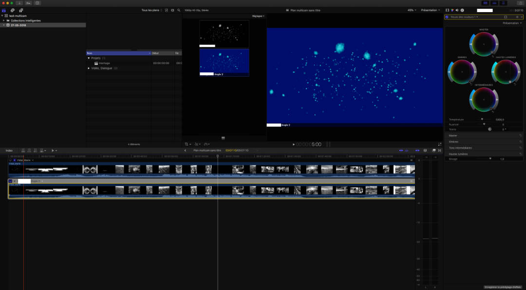

    Bonjour cadm et bienvenue chez FCPX où il n'y pas de piste ! Il existe des rôles mais ce n'est pas le sujet.
    Je vous conseille de partir sur le multicam qui sert à ça. Si vous n'êtes pas à l'aise : une recherche Rémy Deveze FCPX multicam, vous permettra de comprendre comment sélectionner l'audio pour l'ensemble et éditer/sélectionner la cam.
    Ensuite, pour l'étalonnage, si j'ai bien compris le besoin, je suivrais les étapes suivantes :
    - ouvrez votre multicam, l'ensemble des cam vont apparaître et là en la sélectionnant vous pouvez appliquer une "correction" pour l'ensemble des images de votre cam 1, puis la 2, etc...
    exemple en forçant sur le bleu sur la cam 2 : le petit écran à gauche est sélectionné afin de visualiser la correction
    puis, une fois ces ajustements réalisés, vous pouvez ajuster la colorimétrie dans votre multicam complet comme s'il s'agissait d'un montage normal avec une succession de plans. Par exemple, en rendant le dernier plan rouge (le reste n'est pas affecté) :
    Dans l'absolu, j'indique l'étape 1 mais elle n'est pas du tout obligatoire. L'étape 2 suffit, c'est juste pour indiquer que c'est possible et cela semble correspondre à votre demande. Je préfère insister sur le multicam plutôt que répondre à vos besoins haut/bas pour l'instant.

    Peut-être d'abord choisir une cam de reference. Une fois que c'est fait, pour l'avoir tout le temps sous les yeux : menu fenêtre, visualiseur d'évènements, puis sélectionner la cam de référence pour quelle s'affiche. Après, dans le "multicam déplié", sélectionner l'une des cam dans la timeline (sélection et clic sur le petit icône bleu écran à gauche afin qu'il s'affiche dans le visualiseur) et ajuster. Il est possible d'ajouter les instruments vidéos.
    Une fois que c'est fait. Revenir, au multicam en un bloc et là effectivement il est possible de corriger qu'un passage. Peut importe que ce passage soit issu de la cam1,2,...5. C'est comme s'il s'agissait d'un plan. Là aussi les outils vidéos sont dispos.
    Je n'ai pas trop l'occasion de faire du multicam. Là, en manipulant suite à votre question, a priori ça marche.

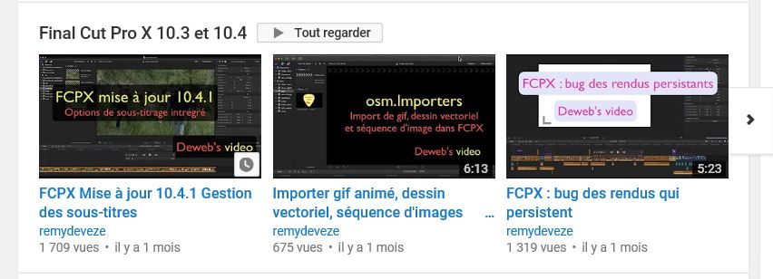

    Comme toi je suis passé de Vegas Pro 13 à FCP, à la différence c'est que l'interface déconcertante m'a fait m'orienter vers Première Pro CC proche de Vegas Pro (qui n'existe plus sous Sony)
    Tu as de nombreux tutos fait professionnellement par notre ami Remy comme l'a dit notre ami cv21 dont voici le lien You Tube
    remydeveze - YouTube
    C'est d'ailleurs avec lui que j'ai démarré avec Première Pro CC, depuis il a cessé tout tutos sur Première Pro CC !

    Bon, j'ai essayé de faire un pas à pas assez proche de la demande initiale et en gardant la logique à première vue acquise.
    Les vidéos sont remplacées par des couleurs : cam 1 bleu, cam 2 blanc.
    Un mot, sur le poste où a été monté cette vidéo, l'outil d'étalonnage par défaut se sont les roues. Cela se paramètre dans les préférences. Bien sûr, les 4 outils sont dispos à tout moment. Il y aurait plein de petits détails à délivrer mais si ça peut compléter tout ce qui existe.
