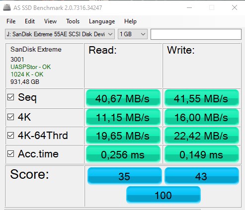

    voici les résultats d'un SSD externe Sandisk 1 giga , pas mieux qu' une vielle clef usb

    Bonsoir Bertrand , le nom du logiciel est écrit : AS SSD Benchmark programme portable
    je le mets en pièce jointe si cela n'est pas interdit (261Ko)

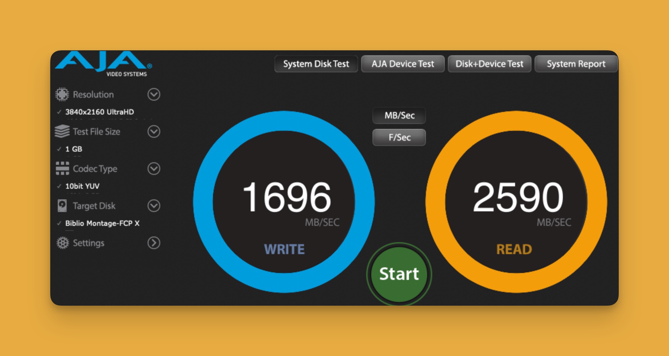

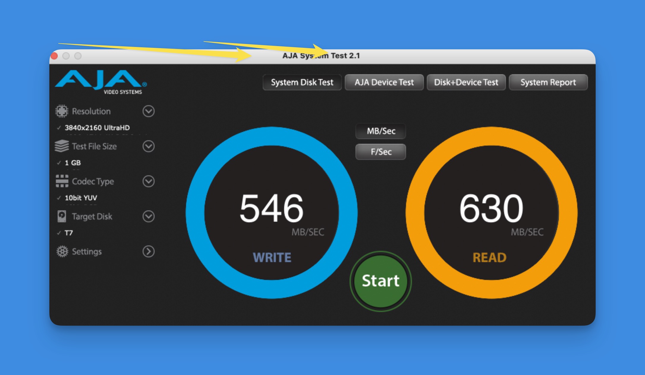

    Je confirme pour ma part les débits de bcauchy:) avec des SSD Samsung. Je possède plusieurs T7 de 1 et 2 To.
    Minuscules disques épatants avec des débits vraiment satisfaisants :
    Je ne fais pas de montage à parti de ces DDE qui sont USB3, privilégiant le X5 Thunderbolt de Samsung avec des débits X par 3 :
    Alors de là à comparer des SSD à de vieilles clés USB, il y a quand même un pas…:laugh:

    j'aurais aimé que les 2 SSD externes qui j'ai acheté fonctionnent correctement
    Le " Sandisk extrem ", il faut comprendre extrêmement lent .......
