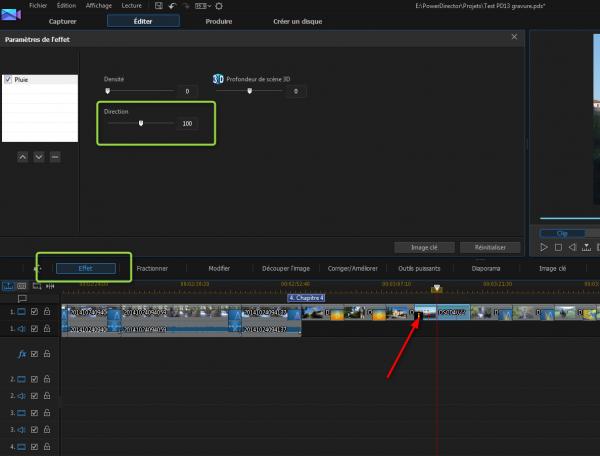

    Bonjour ,
    Après avoir appliqué sur votre photo ou vidéo l'effet pluie , cliquer sur le bouton
    "effet" et dans la fenêtre qui s'ouvre , vous avez un bouton "direction" qui vous
    permet d'incliner la pluie dans un sens ou l'autre .

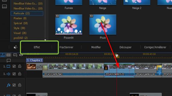

    Un simple cliquer sur la vignette "Pluie" glissé sur la photo ou le clip vidéo devrait suffire ( relâcher lorsque le cercle correspond à la photo seule ou le clip
    vidéo seul .
    Jean-yves : voir capture d'écran.

    Pas Jean-yves mais ce n'est pas grave ,
    J'utilise bien l'effet "pluie" ; voir capture peut-être plus claire .

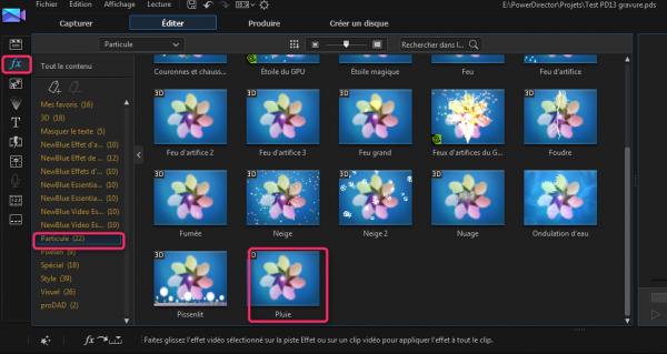

    Pour obtenir l'effet Pluie indiqué par Papido, il faut cliquer sur la chambre Effets (bouton Fx) choisir l'option Particule on trouve l'effet Pluie qu'on fait glisser sur la séquence.

    Suivre : Cliquer "FX" puis "Particule (22)" puis "Pluie"
    Enfin , glisser avec la souris sur ta photo ou ton clip vidéo .

    "Pluie" doit être activé (bleu) sur la bande FX de la time-line, clic-droit souris sur l'effet en place : ça ouvre : éditer effet etc ... pas réussi à l'incliner. Le rendu réaliste dépendra vraiment du dosage en fonction du fond, de la focale utilisée à la prise de vues ... et du son ! Mais ici en BZH, la nature aide aussi ces jours-ci !:cry2:;)
