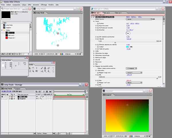

  6. Rems
    ta vidéo est nickel !!!
    malgré tes explications , je n'arrive pas gerer le mappeur de propriété continu...j'ai pensé bien suivre tes conseils mais rien ne fait, je n'ai pas la variation de la masse , ni de la force (je ne l'ai qu'une fois) , ni de la variation de police...Je met en pièce jointe ce que j'ai fait , car je vois ce que je fais de travers.
    Merci beaucoup pour les conseils!!

    Il faut appliquer le filtre Laboratoire de particules sur un solide de la taille de la composition pas sur un calque de texte. Le texte se tape dans les options du filtre.
    Je suis en train de mettre un tutorial en place sur ce filtre:
    http://www.repaire.net/site/sfx/ae/3a.php
    Je mets en ligne au fur et à mesure alors des fois c'est écrit un peu n'importe comment, mais je corrige de jour en jour...

    Ca y est je commence doucement à comprendre le truc! Je ne comprenais pas comment était interprété les influences des dégradés, quand est ce qu'il basculait du minimum au maximum...
    J'ai obtenu à peu près ce que je voulais (mais bon pas aussi bien reussi que ce que tu as fait Sequelle). En tout cas merci beaucoup pour l'aide que tu m'a apporté !
