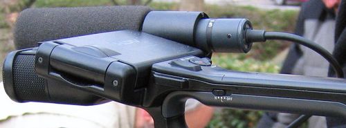

    cette belle machine est pleine de boutons partout ...
    j'ai personnellement testé la mise en place du cordon secteur .....
    et truc curieux il se met cordon vers le haut au lieu de vers le bas comme sur ma PC6!
    non ce n'est pas un gaufrier incorporé mais l'écran replié !
