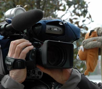

    Et pour continuer le tour d'horizon :)
    La belle ne laisse pas indifférent :)
    Elle est même source d'attentions :)
    Débauche de matériel !
    Le test ne saurait être réaliste sans un point de comparaison !
    Brainstorming durant la pause déjeuner
    Passage à l'acte :)
    Avec l'accord du personnel de la brasserie, nous avons vite fait de prendre nos aises :)

    Déclaration de l'ours (photo Eric D) : il faudrait aussi tester ce nouveau caméscope sur la banquise, sur quelques points
    1- la résistance au froid
    2- distingue t on bien, sur la banquise, un ours polaire en traine de fermer les yeux
