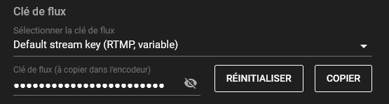

    Comme dit par giroudf, la prise Ethernet est faite pour transmettre son programme sur un réseau, par exemple Youtube, pour cela il faut bien sur un compte YT, configurer une émission et récupérer la clé de flux :
    Puis en utilisant l'application de gestion de l'ATEM fournie par BMD, pour cela on doit être connecté avec un ordinateur en USB sur l'ATEM, il faut choisir YT puis insérer la clé.
