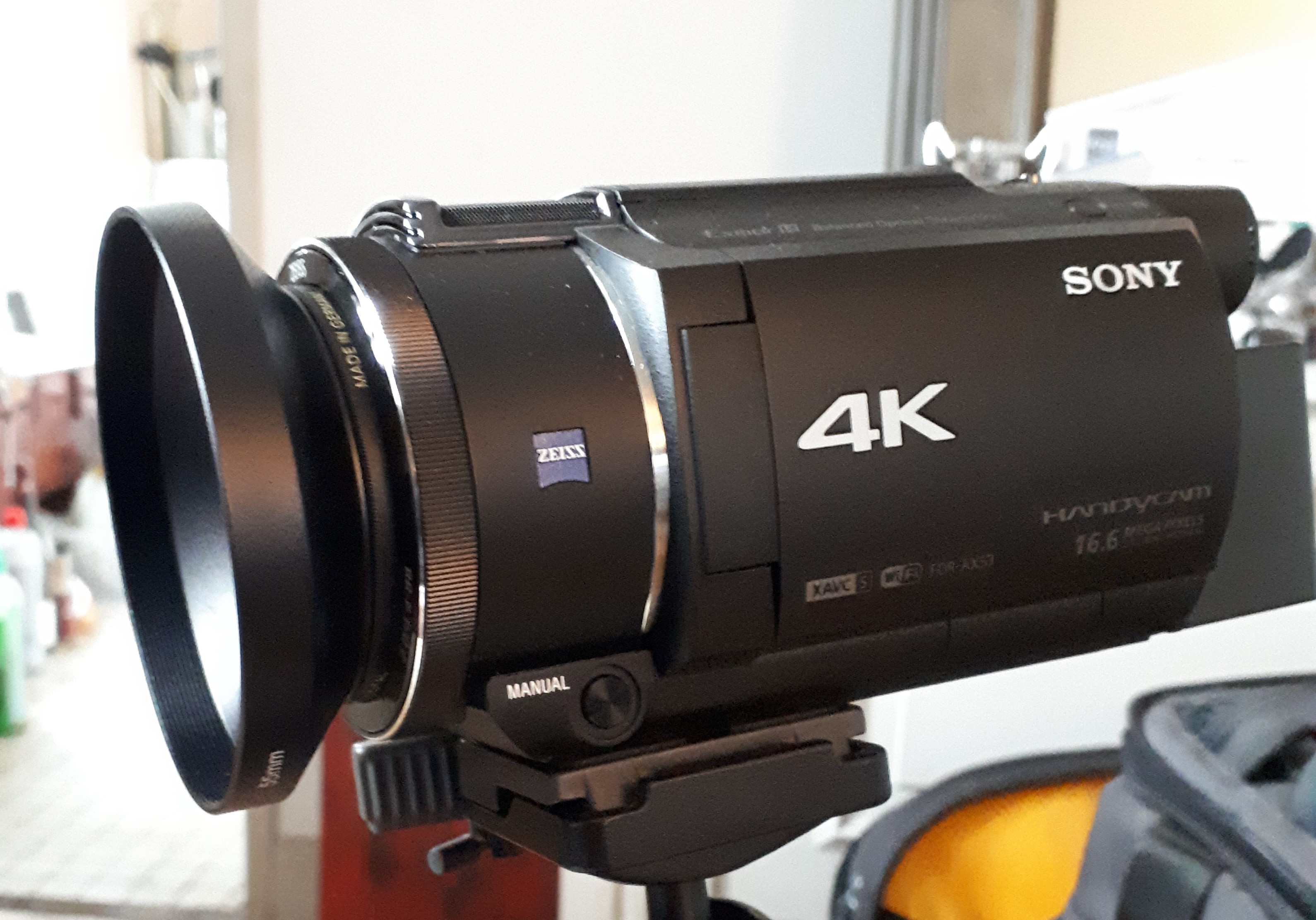

    En fait on trouve des pare soleil grand angle pour AX53 rond assez facilement un peu partout pour 3 fois rien (CELLONIC WIDE ANGLE METAL HOOD FOR 55 mm) on peut y mettre avant un filtre neutre de 55 mm pour éviter que la poussière rentre avec le système BOSS.

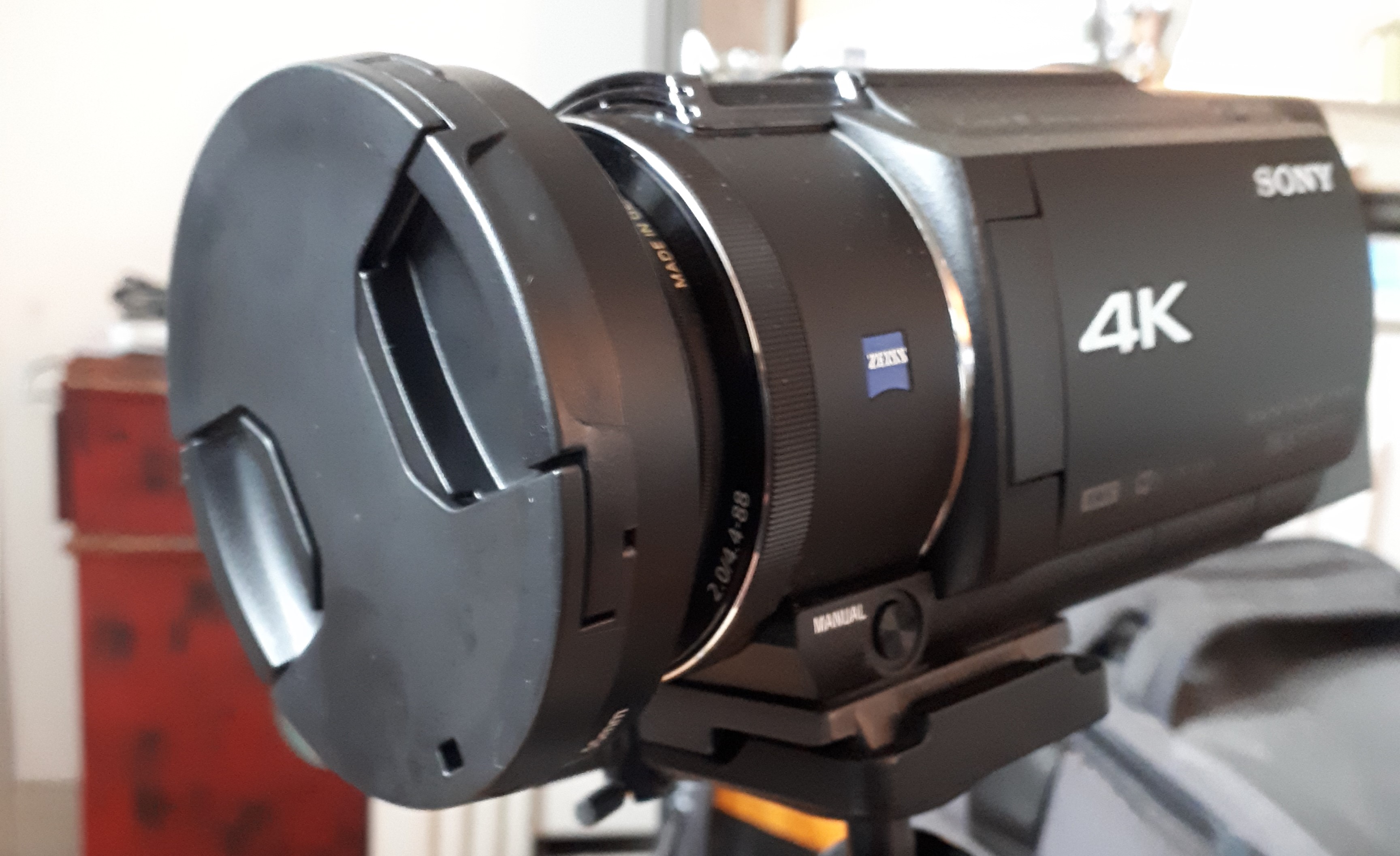

    Dans le cas de ce pare-soleil il faut un capuchon de 77 mm si on trouve nécessaire d'en ajouter un, notamment si on ne met pas de filtre .... JJC 77 mm par 2 8€ par ex

    Le pare- soleil optimise au mieux ton optique en réduisant aussi le bombardement des réflexions de lumières dans tous les sens... flare ou micro-flare, il est donc maintenu même en intérieur pour conserver le meilleur rendement optique au niveau du contraste ou mini contraste... mais chacun fait comme il veut.
    Quand au look pro.... je suis effectivement impressionné :D
    avec le capuchon
    Bon chacun sa vision fantasmée du monde pro ...:rolleyes: mais le tout reste assez plastoc et discret quand même y a pas de quoi provoquer un attroupement :-)

    Bon correction
    Même discret ce pare-soleil (dommage ) ne convient pas notamment en grand angle, stab standard tenue à la main , le stabilisateur BOSS fait déplacer l'objectif du coup il peut apparaitre dans le cadre légèrement donc pas si adapté que cela comme prétendu...mais effectivement on ne le voit pas à la prise. surtout si on ne bouge pas :D
    Avec un filtre bien sûr là c'est plus critique encore... ou se passer du grand angle ..ce qui est pas une solution.... désolé j'avais surtout fait des tests audio et sur trépied pour une intervention en intérieur.

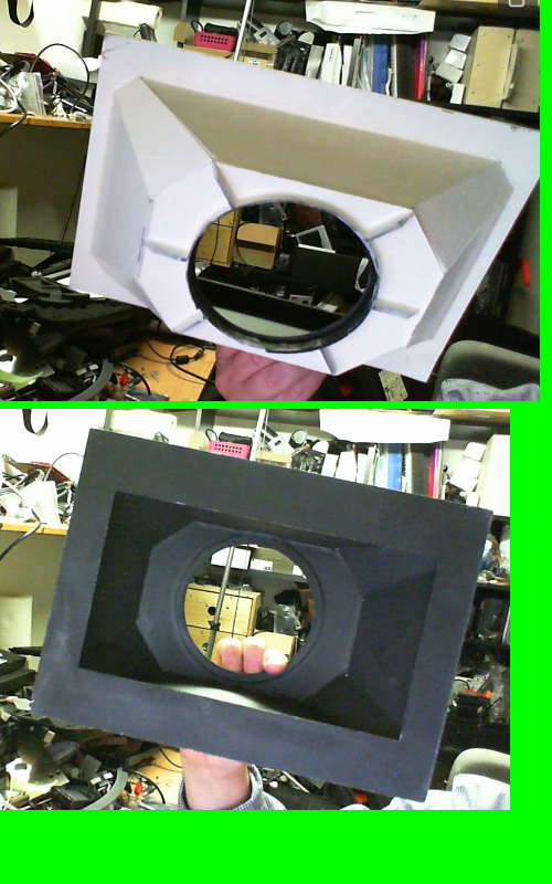

    cutter,carton forte colle blanche, un coup de spray noir mat pour la couleur.
    je me rappelle plus combien j'en ai fait comme ca....
    en general, c'etait en effet pour des super grand angles qui supportaient mal le flare et qui avaient des diametres enormes.

    Tu arrivais à le faire tenir comment ... en le construisant autour d'une bague ?
    Pas un peu casse gueule quand même ..!?

    soit j'achete un filtre au bon diametre que je visse sur la camera, puis je colle le pare-soleil dans la bonne position (avec l'inconvenient que ca ne marche que pour la camera qui a servi de reference)
    soit (dans le cas de la photo) c'est un clip-on, donc ca se met directement sur l'exterieur de l'objectif. En general ca bouge pas , si on veut on peut ajouter des matieres antiderapantes comme de la mousse ou enduire le carton de silicone, mais l'inconvenient c'est que si ca tient bien, c'est aussi difficile a installer.
    La en l'occurence, c'est le pare-soleil pour mon aspheron kreuznach
    Schneider Ultra Wide Lens Aspheric III-C, M62/M67 WITTNER CINETEC
    Apres , un monstre pareil, ca peut facilement s'installer sur un rail, on en trouve pour pas cher sur ebay.
    L'avantage du carton et du balsa, c'est que ca se travaille et ca se colle tres facilement et ca reste tres leger. Et si tu te trompes , tu peux reprendre, alors que le plastique, le but c'est quand meme que ca soit juste du premier coup, sinon c'est pas la peine.
    Maintenant j'ai une imprimante 3D donc je peux faire des trucs plus complique, mais ca prends plus de temps et c'est moins fun manuellement. En plus l'impression 3D c'est souvent pas tres solide (j'imprime pourtant en ABS)
