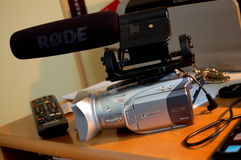

    Moi mon HV20 ressemble à ça maintenant.
    J'ai trouvé le pare soleil à Hong Kong (commandé depuis la France évidemment) sur ebay, pour 6 euros.
    Arrivé en 3 semaines.
    C'est vraiment de l'artisanal car aucun pare soleil n'a été prévu pour les HV20, ni HV30.
    Il existe aussi en noir.
    Moi j'ai fait ça pour donner une allure plus jolie à la caméra, et uniquement cela.
    Ce pare soleil n'influe en rien sur l'image.

  7. John™
    1,200
    426
    Et bien en ce qui concerne le Rode Videomic, il est évident qu'il donne de meilleurs résultats sonores que le micro d'origine et j'en suis pleinement satisfait.
    Je parviens à capter les sons de façon vraiment nette, de sujets étant placés à environ 7 mètres du micro, ce qui est bien.
    La bonnette livrée avec le micro filtre remarquablement bien le vent.
    Disons que par temps avec 80 km/h de vent, le son reste clair.
    Au delà ça commence à souffler même dans la bonnette, mais ça reste audible et compréhensible. Avec le micro d'origine même à 40 km/h de vent n'espérez rien du tout.
    A noter que ce micro supprime totalement le bruit du moteur de la caméra, il est assez éloigné.
