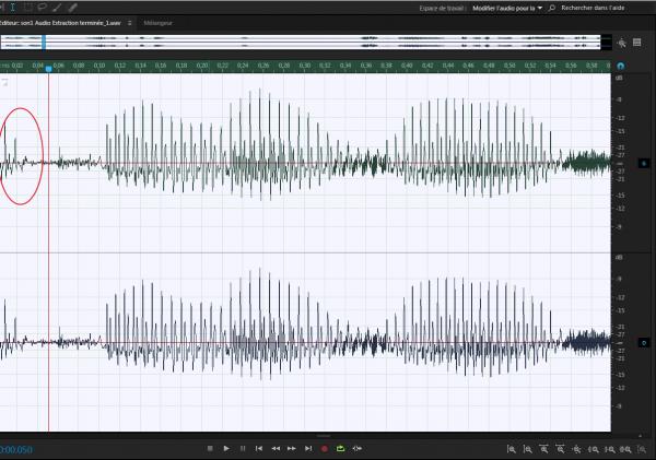

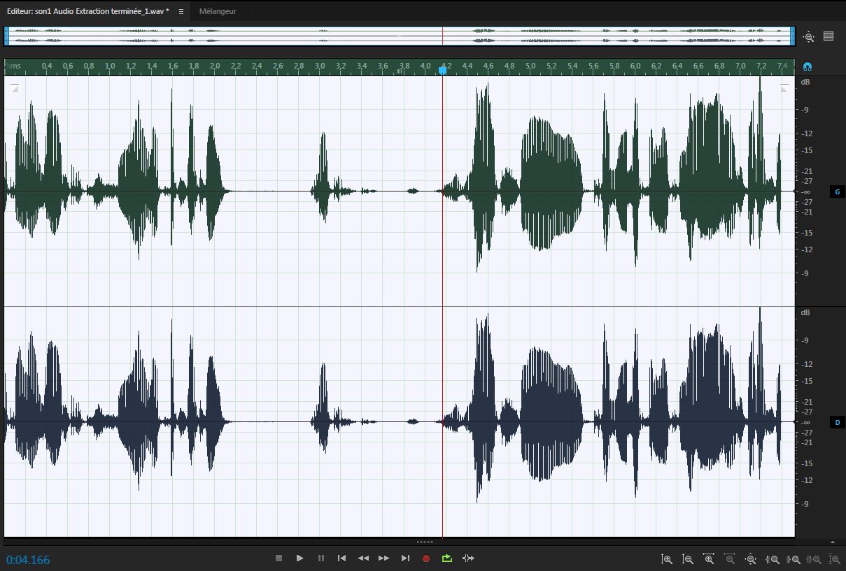

    Mais en examinant bien votre bande son, je ne vois pas de parasite en dessous de 180 Hz, sauf sur la premiere image qui débute par un Crack, donc facilement supprimable en coupant la 1ere image : le dialogue ne commence qu'après.
    Si vous avez Audition, vous verrez mieux les détails des courbes d'ondes (image 1 : ellipse rouge pour le crack), et de l'affichage spectral.

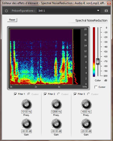

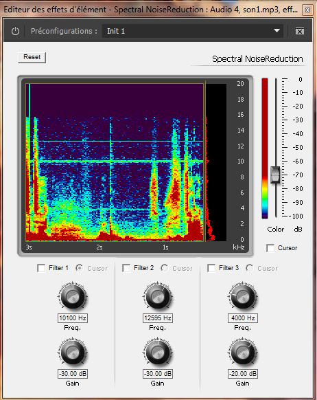

    Par contre on détecte 3 parasites (de faible niveau) aux alentours de 4000 Hz, 10100 Hz et 12595 hz, que l'on peut facilement supprimer avec le filtre Spectral Noise Reduction (images avant/apres).

    J'ai appliqué le filtre "Spectral Noise Reduction" mais en manipulant les fréquences je n'entends aucune différence ;-( Comme si le filtre n'avait pas d'effets.
    J'ai recopié vos paramètres (img 2) je n'entends pas de différence non plus.

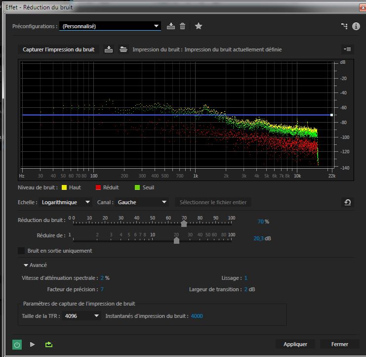

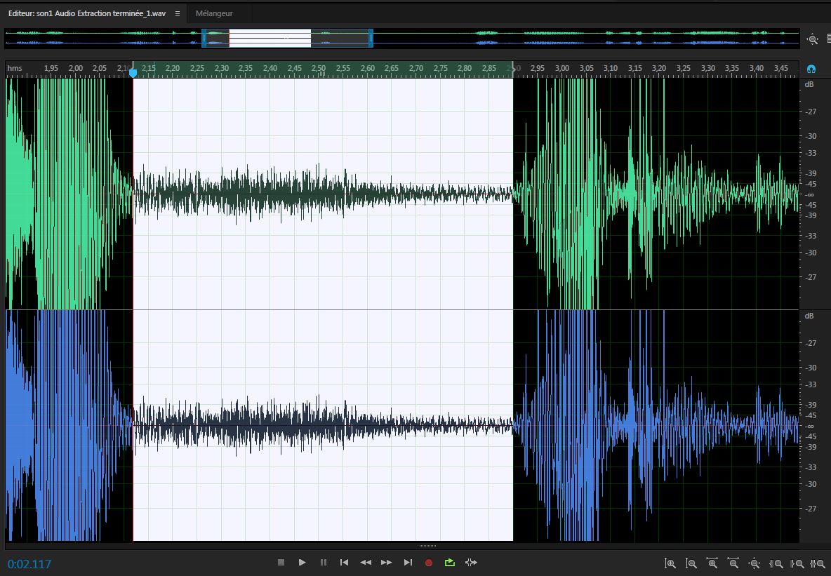

    Bon, si je prend la zone de silence entre 2,116 sec et 2,901 s, j'ai effectivement un bruit (pas un ronronnement) qui se situe à un niveau maximum de -39 dB à -54 dB, et qui s'apparente plus à du souffle.
    Ce bruit peut être éliminé dans Audition par l'effet Reduction de bruit (processus) en ayant préalablement capturé ce bruit dans cette zone, et en appliquant la réduction à l'ensemble du clip.
    Il faut jouer sur les paramètre % réduction du bruit et niveau en dB, jusqu'à obtenir un résultat satisfaisant sans dégrader les paroles (exemple sur mon image)
    Cette action rend inutile mes corrections proposées précédemment (sous une autre forme), car les 3 lignes de bruit sur l'image spectrale de Premiere on disparues.
    Par contre le crack initial reste à supprimer.

    Attention Olivier entre 2.11 et 2.19, on a encore la respiration, et il ne faut pas l'intégrer dans l'échantillon de bruit
    Le bruit seul n'est présent qu'entre 2.20 et 3.00
