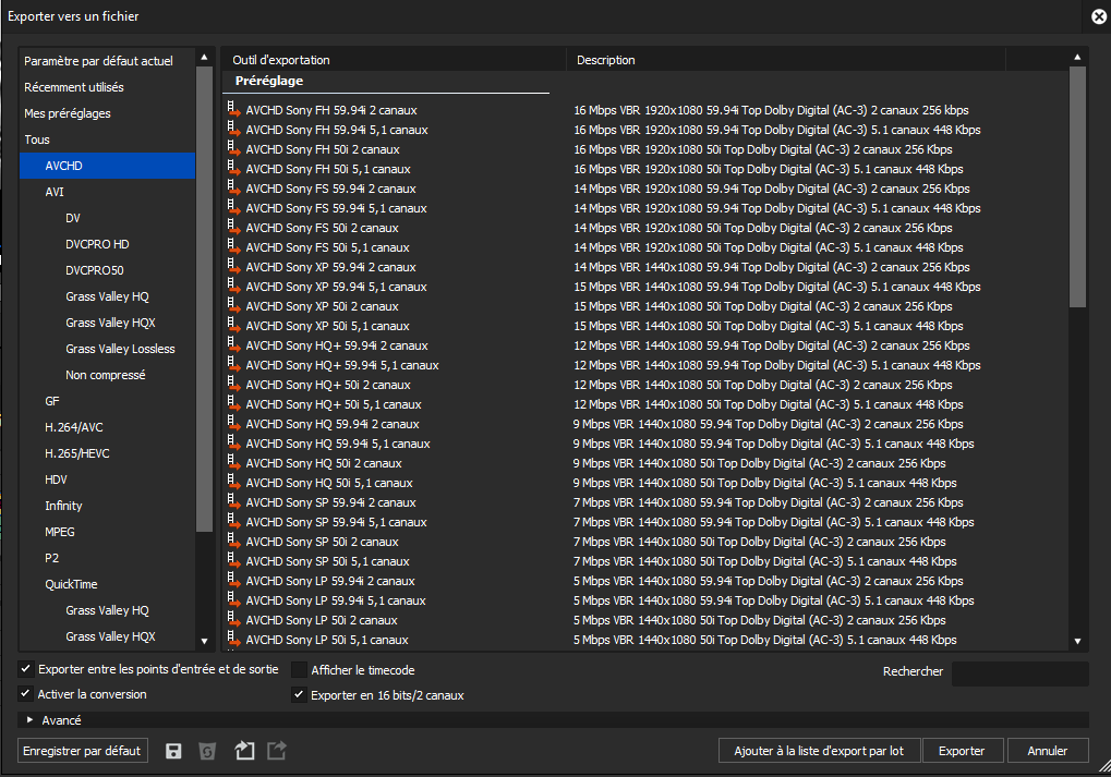

    Je suis en train d'archiver des vidéos d'origine VHS au format 720x756. Quel paramètres de sortie me conseillez vous. Il y a tellement de choix .... Peut importe le poids. Je suis sur Edius 9.10.
    Merci d'avance pour vos réponses.

    Bonsoir , à mon avis , tu as essentiellement 2 choix possibles :
    Après l'ouverture de la fenêtre d'export , tu as , tout en bas :
    ' " Autres " . Là , on te propose " Flux DV " . C'est ni plus ni moins qu'une copie bit à bit du format DV mais poids élevé ( 12 Go de l'heure ) . Comme tu dis que le poids n'a pas d'importance , tu peux choisir celui-ci . Cliquer sur le format AVI donne un choix énorme dans lequel on peut se perdre sans pour autant obtenir une meilleure qualité . Petit détail : les choix sont affublés ou non d'une petite fleche orange . la présence de la fleche signifie qu'il y aura un calcul d'export et donc que cet export sera plus long à effectuer .
    - Exporter en AVC HD ( H264-MP4) . Les avantages sont les suivants :
    - Pas de perte de qualité si tu choisis un débit cible d'environ 10-12 mb/s
    - Qualité égale pour un poids 2 X plus faible
    - Les fichiers peuvent ultérieurement être remontés dans Edius MAIS SURTOUT être visualisés directement sur une télé pas trop ancienne si celle-ci possède une entrée USB . Il suffit de brancher le HDD externe sur la télé . Le format DV qui est un format de tournage et de montage ne permet pas cette possibilité
    Inconvénient : les exports du DV vers le H264 prennent nettement plus de temps

    Merci pour la clarté de ces explications. Par contre je suis perdu dans l'énorme choix de sorties AVCHD comme le montre mon tableau. exportation.PNG

    Comme tu pars de VHS, tu ne retiens que ce qui est en 50i et 2 canaux audio.
    Après, comme tu as indiqué que ce n'est pas un problème de place, tu prends le plus gros débit.

    Bjr , il est normal qu'il y ait beaucoup de choix en AVC HD , c'est le format video de loin le plus utilisé de nos jours mais si tu ne garde que le 50 i , comme le dis saint kro et qu'en plus , tu élimines les marques de cameras qui ne te concernent pas ( bien que dans ton cas ,ici, ça n'as pas d'importance ) , que tu élimines les débits les plus faibles , il ne reste plus grand chose. C'est peut être déroutant , je le concède mais c'est une des grandes qualités d'Edius: pouvoir exporter dans de nombreux formats, ce que ne permettent pas des logs de montage à 100 balles.
