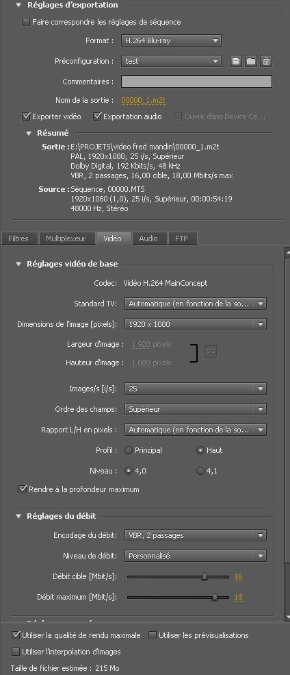

    voici un preset d'export qui semble encore plus adapté à la source en regardant le media info c'est en H264-bluray personnalisé en m2t par contre ce qui m'étonne, c'est pourquoi en fonction des exports, la durée change :

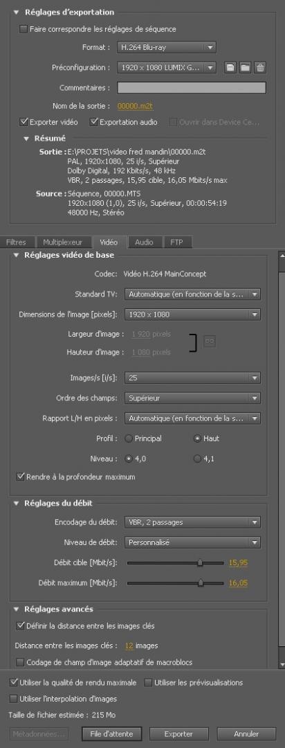

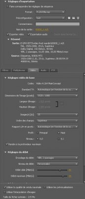

    voici les nouveaux reglages :
  2. EditorChris
    1,650
    635
    +7 / 9 / -0
    Voilà je viens de trouver un réglage par petites touches qui est parfait et donc les media info de la source et de l'export sont quasi identiques, j'ai indiqué en rouge les différences mais je ne crois pas qu'on puisse changer cela dans adobe media encoder, si vous connaissez la solution je suis preneur pour essayer :

    et voici donc mes réglages basés sur le H264-bluray et non pas le H264 (classique) qui lui avait tendance à créer un effet d'entrelacement et de peigne lorsque je regardais le fichier exporté, maintenant est-ce que vous pensez que ça peut encore être amélioré et éventuellement, là je suis pile dans le débit mais quel serait par exemple l’intérêt de mettre un poil plus haut ???
