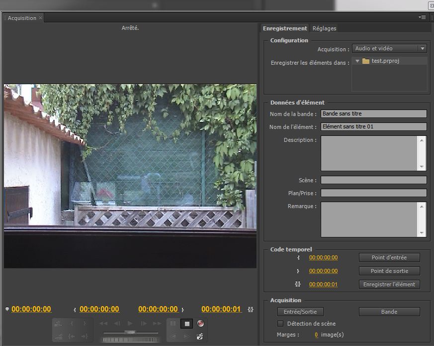

    Si vous avez des cassettes en format DV, il suffit dans Premiere
    - de capturer les cassettes, avec le panneau d'acquisition,

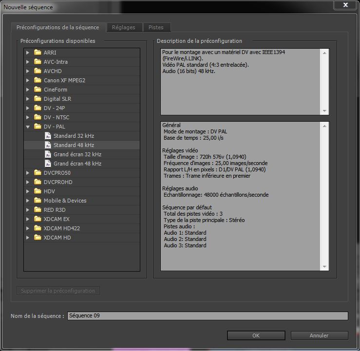

    - de définir une séquence en DV (voir image),

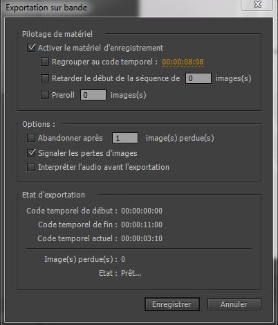

    - de réexporter en format bande
    - ou en AVI PAL-DV
    Ce processus n'altère absolument pas le contenu des vidéos (pas de réencodage).

    Pour les trames, normalement les vidéos en DV ont la trame du bas en premier.
    Il y a peut être eu une inversion lors du transfert des vidéos VHS vers DV.
    Normalement on ne voit pas cet effet de peigne si l'ordre des trames est correct.

    Pour ta séquence il te faudra choisir:
    DV-Pal Standard 48khz

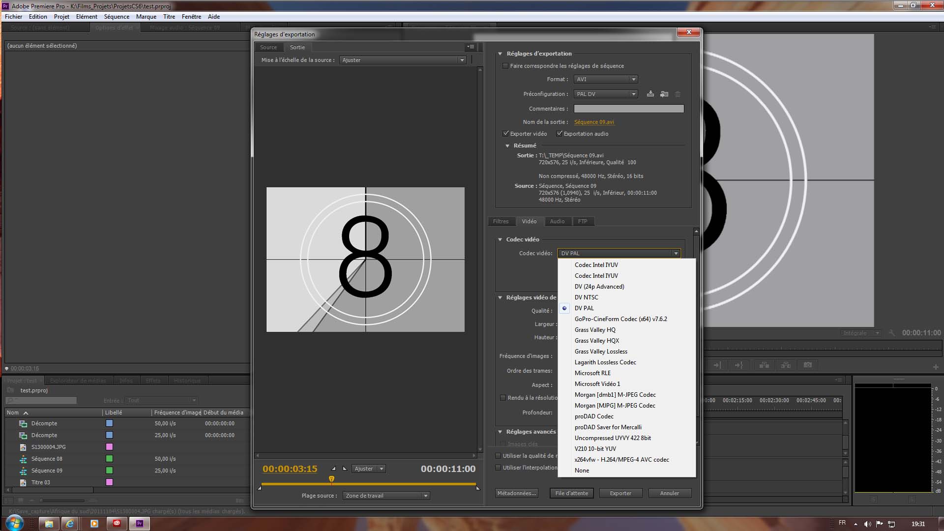

    Encore une question, qui concerne l'export.
    Dans la version que j'ai (CS6), il n'y a pas l'option "AVI" pour le format d'export mais c'est Quicktime d'office (.mov, avec la confit PAL DV)
    Pour le codec video, pas de DV PAL seul mais un choix multiple : DV25 PAL, DV50 PAL etc.
    Est-ce que Quicktime produit une dégradation ? Comment exporter un fichier AVI (sachant que la séquence d'origine est en AVI) ?
    Quant aux différents codecs, lequel choisir ? Quelle différence y a-t-il entre ces différentes options ?
    Merci !

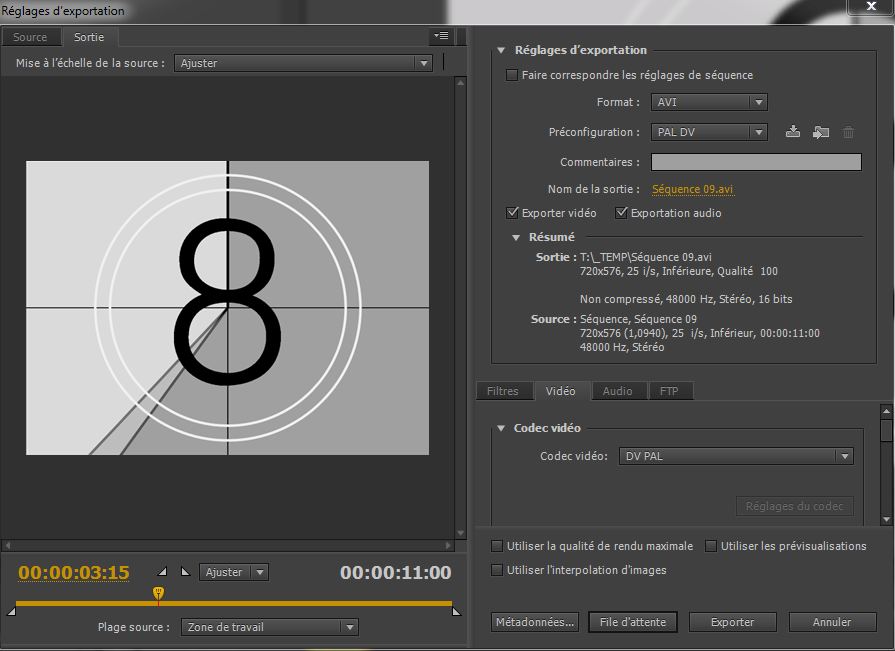

  10. ogt
    17,700
    23,510
    +713 / 1,396 / -42
    Je suis surpris que vous n'ayez pas le choix AVI, car même dans les versions d'évaluation ou non activées cette option est disponible.
    En principe ce sont les codecs sujets à royalties (Mpeg2, H264, ...) qui ne sont pas disponibles.
    Ou alors votre version est vraiment trafiquée !
    Dans ce cas réinstaller la version d'évaluation CC, qui est pleinement opérationnelle pendant 30 jours.
    Pour sortir en non compressé vous pouvez choisir dans les codecs, y compris ceux rajoutés dans le système (voir sur ma liste).
