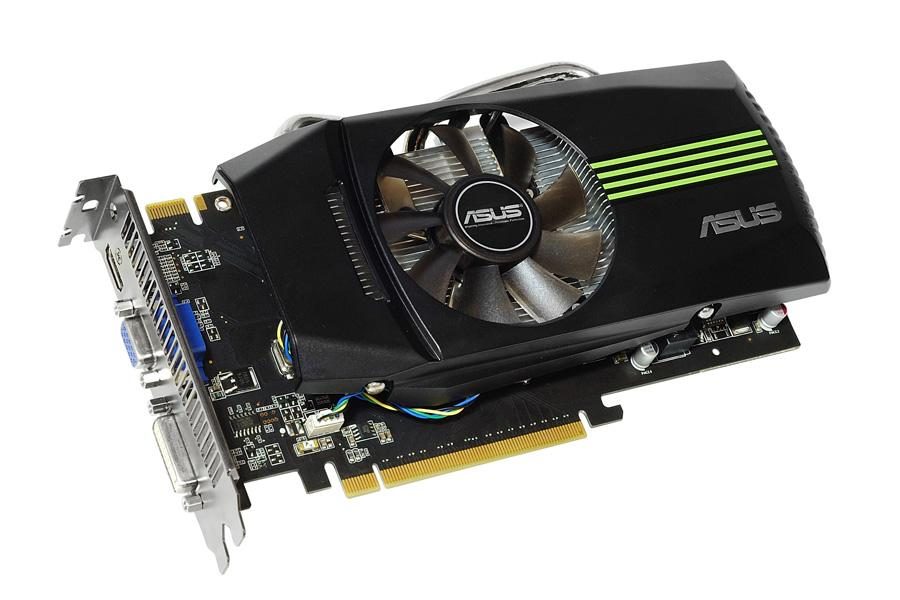

  4. caraibe
    24 638
    +628 / 1 999 / -89
    Exact :
    Carte mère ASUS V-M3N8200
    Donc lui mettre un carte graphique si la CM la supporte ça devrait résoudre la soucis du HEVC 4k
    A voir !
    Sur Amazon la GeForce GTX 1650 D6 VENTUS XS OCV3 à 166€ devrait résoudre le problème

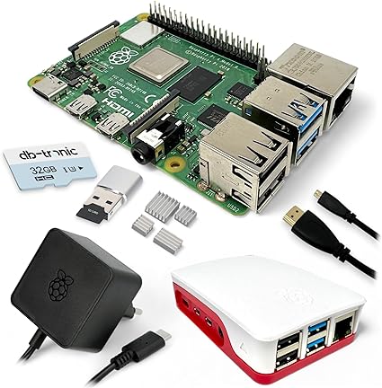

  8. caraibe
    24 638
    +628 / 1 999 / -89
    Giroudf :hello: c'est quoi ce truc ?
    90€ c'est pas cher
    Mais uniquement des sorties USB pas de display port ou HDMI ou DVI
    Effectivement le HEVC est pas géré.
    Ton PC montage est très correct celui du quotidien comme tu l'appelles, pas top :sad::sad:
  9. giroudf
    +890 / 4 046 / -39
    le raspberry pi4 a 2 sorties microHDMI 4k, wifi, bluetooth , ethernet 1gig , 2x usb3, 2x usb 2., sortie audio
    plus une tripotée de ports E/S analog et digitaux.
    Il decode le H.264 et H.265 en hardware. Et il bouffe 15W maxi
    Sous KODI on a ce genre d'interface

    Le package à 95€ :good::good:
    Amazon.fr
    j'avais pas cliqué le bon lien :sad:
    ça c'est mieux
    Un hic tout de même 4k HEVC envoyé à mon VP FHD c'est MPCHC qui fait la mise à l'échelle
    Avec ce truc on fait comment ?
  11. giroudf
    +890 / 4 046 / -39
    je recommende pas trop ce genre de boitier, un raspberry pi ca peut chauffer pas mal.
    perso je prend des boitier en alu a 11 euros qui fonf en meme temps radiateur.
    j'en eu meme achetés avec ventilos.
    Franchement, tu tapes "raspberry pi 4 aluminium case" sur google et tu en trouves des douzaines de differents
    Pour monter discretement derriere un ecran plat, c'est nickel.
    Il existe plein de "distrib" toutes faites (grosso modo une image d'un OS pour raspberry qui est préinstallé avec des applications) pour toutes sortes d'applications (retropie pour les jeux, libreelec pour en faire un lecteur multimedia, il a y des distrib pour editer de la video, pour faire un NAS ou un serveur mail ou web etc....)
    Tu telecharge l'image sur ton PC , tu la "flashes" sur une carte microSD avec un utilitaire , tu mets la carte dans le raspberry pi et tu l'allumes. Voila !
    Pou res bricoleurs, il y a aussi la possibilité d'acheter des modules (capteurs divers, camera, relay) pour etendre les possibilités.
  12. caraibe
    24 638
    +628 / 1 999 / -89
    Et tu peux avoir un bon soft de lecture avec ce raspberry pi4 qui fait une bonne mise à l'échelle si la vidéo est pas au format du diffuseur ...J'ai comme un doute.
    Vrai que c'est pas cher ...Est ce que ça fait bien le job ??
    ça me parait un peu aventureux.
    Une CG c'est 70€ de plus environ pour celle que j'ai indiquée mais ça me parait plus sûr !
