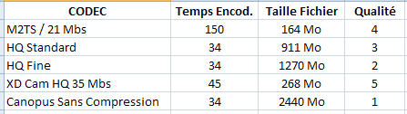

    Effectivement, c'est d'un fichier intermédiaire dont j'ai besoin pour un écran Full HD de 107 cm et il est donc important de faire les bons choix.
    Pour l'instant, je n'ai pas encore compris, très précisemment, à quoi correspondent les 2 réglages du Canopus HQ (Q et Taille). Mais bon, ce n'est pas trop grave. C'est juste pour ne pas être trop idiot...!!!
    Ceci étant, je vous livre quelques essais réalisés sur plusieurs codecs.
    La source est 60 secondes de clips, sans aucun effet (que des cuts), fichiers M2T encodés à 17 Mbs (Caméra Panasonic TM300). Le PC est un i7 Quad Core / 6 Go RAM / WIN 7 x64. Le tout avec EDIUS 5.5.
    Voici le tableau de comparaison. Pour apprécier la qualité, j'ai effectué un super-zoom (x500) au même endroit sur les 5 clips résultants et ensuite comparés. Cette appréciation est, malgré tout, subjective, mais rejoint quand même la réalité du poids des fichiers. Il y a aussi le Temps d'encodage.
    Petite bizarrerie : j'ai trouvé le M2TS un peu mieux que le XDCam !
    Le Canopus Sans Compression sort premier (on s'en doutait), et le HQ Fine est second (d'où l'intérêt de l'utiliser).
