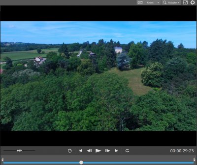

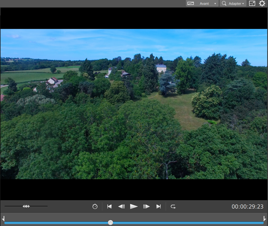

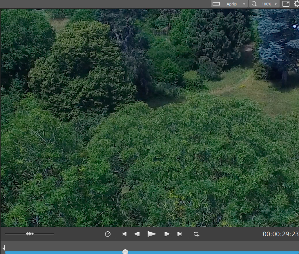

    Ci-joint un extrait 100% "pixels originaux" d'une image de feuillus vus alors que le P.3 est en descente ("tilt" à 45° vers le bas):
    Image entière (réduite) pour comparaison:
