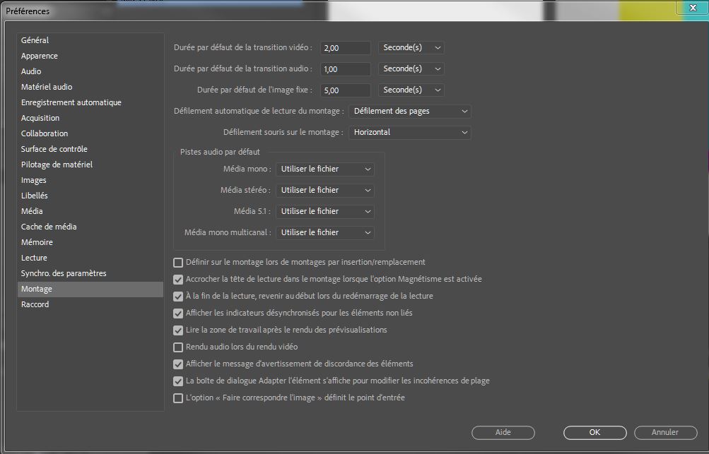

    Suite à demande du modérateur je reposte mes questions séparément :
    Est-il possible de paramétrer une transition par défaut. J'utilise énormément la translocation. Mais celle-ci est par défaut réglée sur 1.2 secondes. C'est trop long, je la règle A CHAQUE FOIS sur 0.8 ce qui est plus dynamique. Y a t'il un moyen de la paramétrer pour que dans tous mes projets elle soit toujours à 0.8 par défaut ? Je sais que je peux la définir comme transition par défaut. Mais je veux la définir par défaut AVEC ce paramètre.

    Il suffit de régler cela dans les Préférences : Montage : Durée par défaut de la transition Audio.
