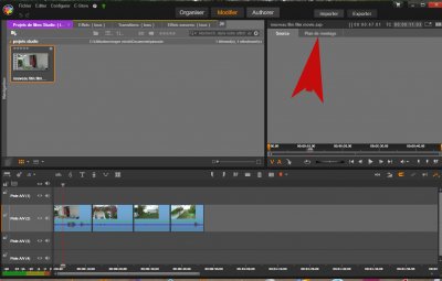

    Les vidéos sont dans quel format? Si tu ne travails qu'avec la fenêtre de droite (moi je travail avec les deux, gauche: "Source" et à droite "Plan de montage"), n'oublie pas de switcher entre source et plan de montage pour visualiser tes vidéos. Quelques captures écrans aurait été bien venu pour mieux comprendre "Le pourquoi"!

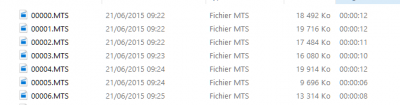

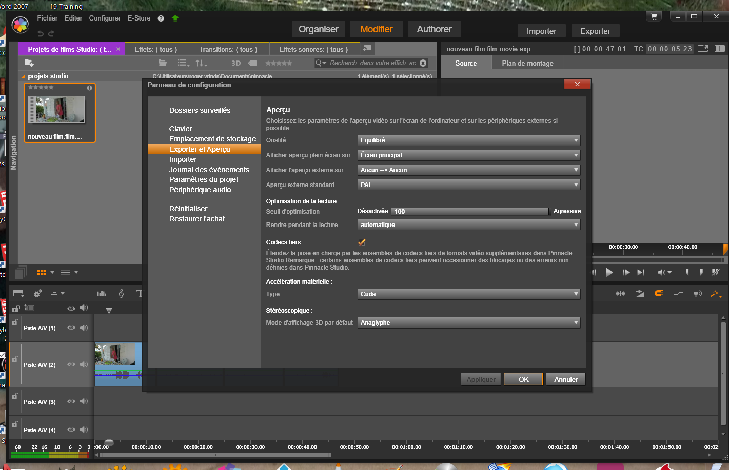

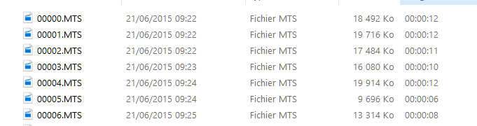

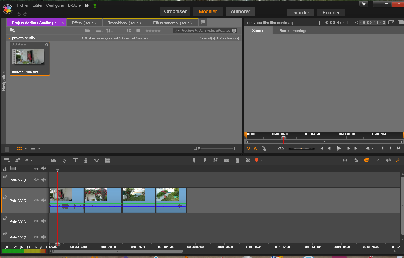

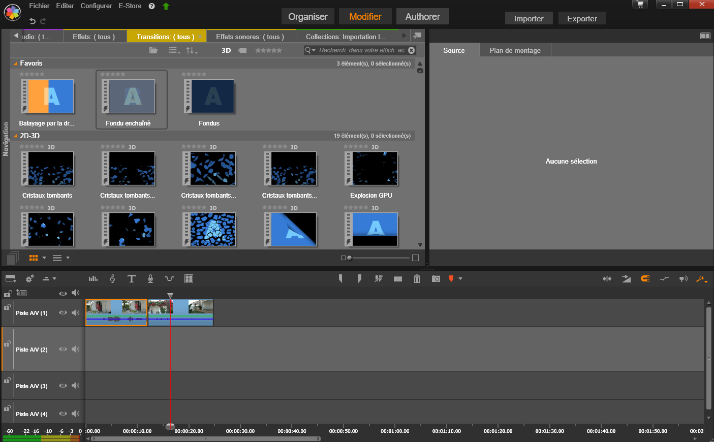

    Merci GCVMP, voici 3 copie d’écran, j'ai même essayer un fichier avi, rien ne fait reste un écran gris, le son fonctionne mais pas l'image.

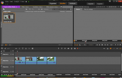

    me revoilà, j'ai même essayer avec une transition, toujours aucune image.

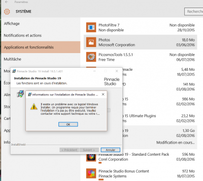

    je viens encore de faire un essai de réparation et d'installation, voici une capture d'écran qui me dit qu'il manque un fichier

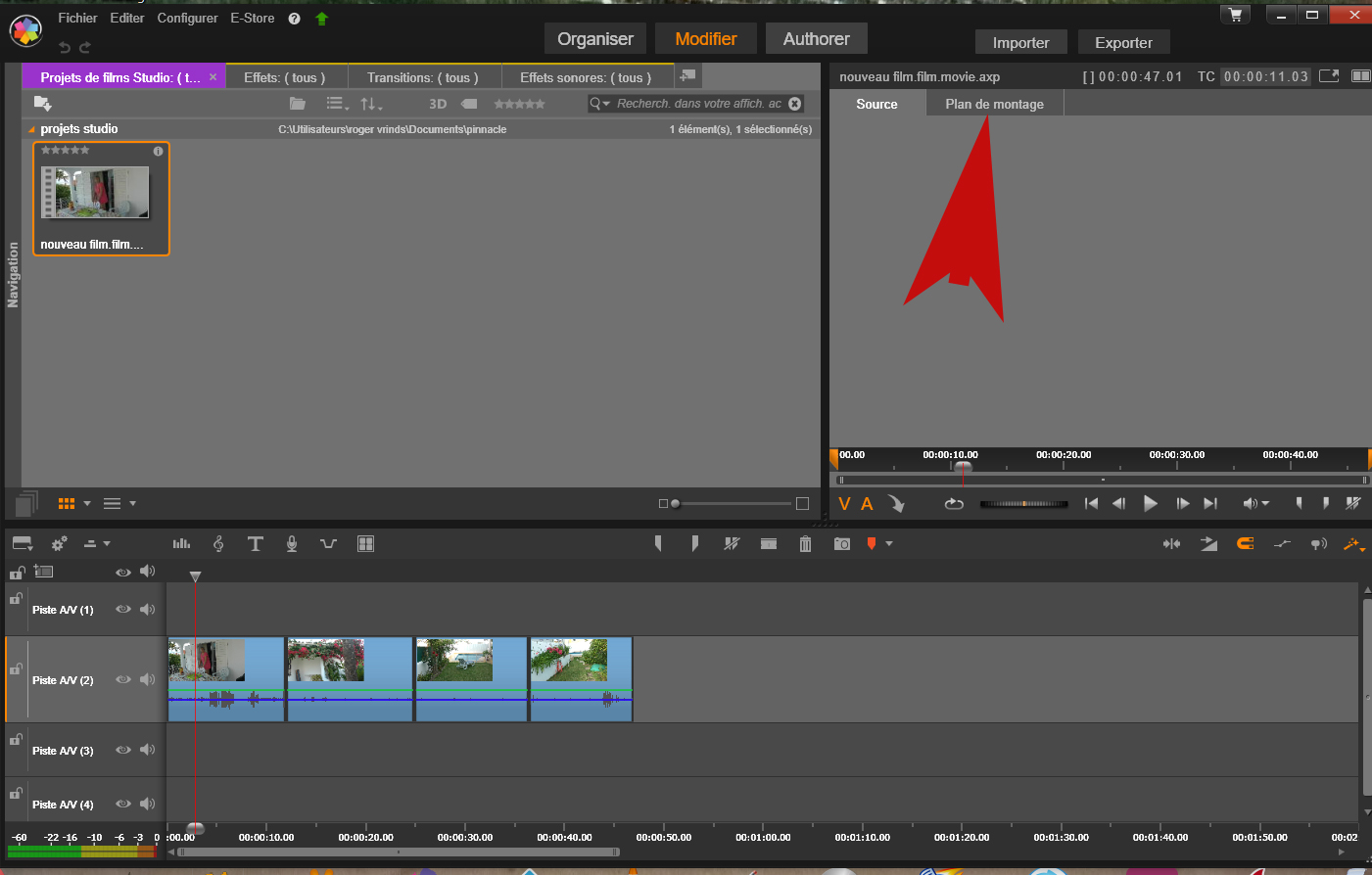

    Bonsoir,

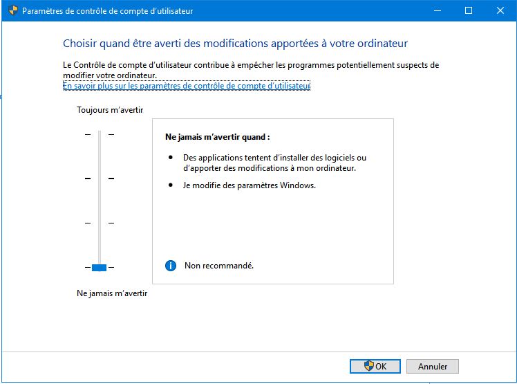

    Comme j'ai expliqué dans mon premier message (mais je vois que tu ne l'as pas compris) il faut cliquer sur "Source" pour voir le clip qui n'est pas encore posé sur le plan de montage et sur "Plan de montage" pour voir ce qui est déjà posé sur le plan de montage(Voir image jointe). Pour répondre à ton dernier message, là il y a un souci aussi!. Est-ce que tu as désactivé l'antivirus pendant l'installation ainsi tirer le curseur sur "Ne jamais m'avertir" dans "Compte utilisateur"(voir image jointe)?

    si j'ai compris mais lorsque je clique sur source ou plan de montage il ne se passe rien, si je clique deux fois je suis plein écran et toujours uniquement le son qui fonctionne. par contre je n'ai pas désactive l'antivirus. je viens de le faire et lancer une réparation de studio j'ai toujours le même message. j’attends le dvd d'installation. je pense tous d'installer et recommencer.

    Il est possible que St19 soit mal installé. As-tu bien suivi les indications de GCVMP ? Le curseur du compte utilisateur à minima et l'antivirus désactivé, et ouvrir St19 comme administrateur...
    dans la fenêtre Exporter et Aperçu :
    Qualité > lecture la plus rapide
    Optimisation de la lecture > de 0 à 25 % , une optimisation plus élevée est à appliquer à des effets vidéos qui l'exigent. C'est inutile pour une visualisation d'un fichier.
    Accélération matérielle > aucun (il semble que certains constatent un problème quand l'accélération est active).
