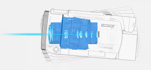

    Cela dépend des machines et de leur type de système de stabilisation.
    Les mécanismes à cardan type Gimbal sont plus sensibles car, comme dit plus haut, ils résistent jusqu'à une certaine limite
    C'est le cas de l' AX53 dont l'ensemble du bloc optique (et capteur) est monté sur cardan
    Mais pas de l'AX 700
    Surtout : de l'usage avec extrême parcimonie des panoramiques !
