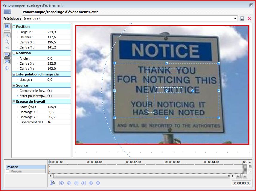

    Avant agrandissement du grand cercle:
    (cliquer pour agrandir)

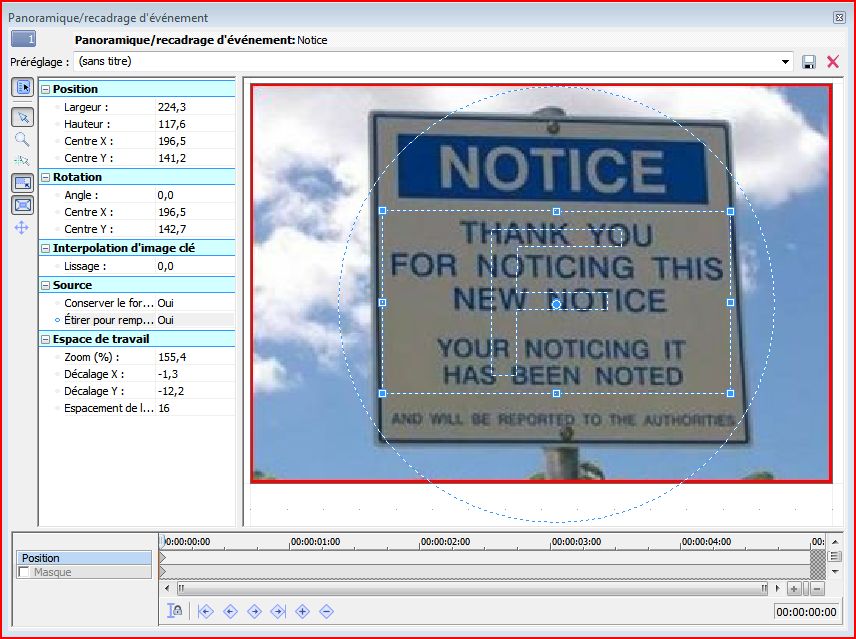

    Après agrandissement du grand cercle et apparition du gros point (sur le C de NOTICE) du nouveau centre:
