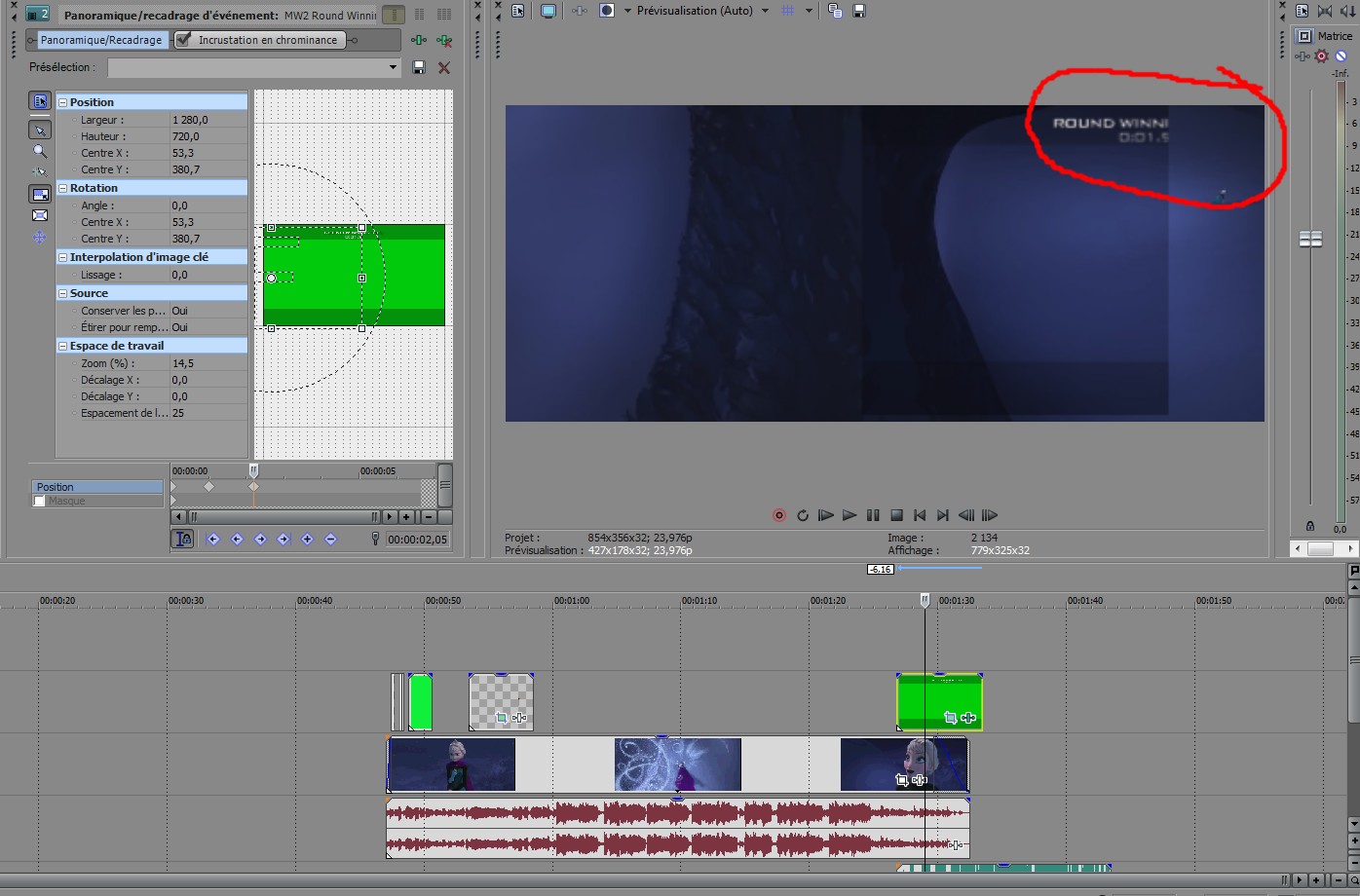

    Mon problème :

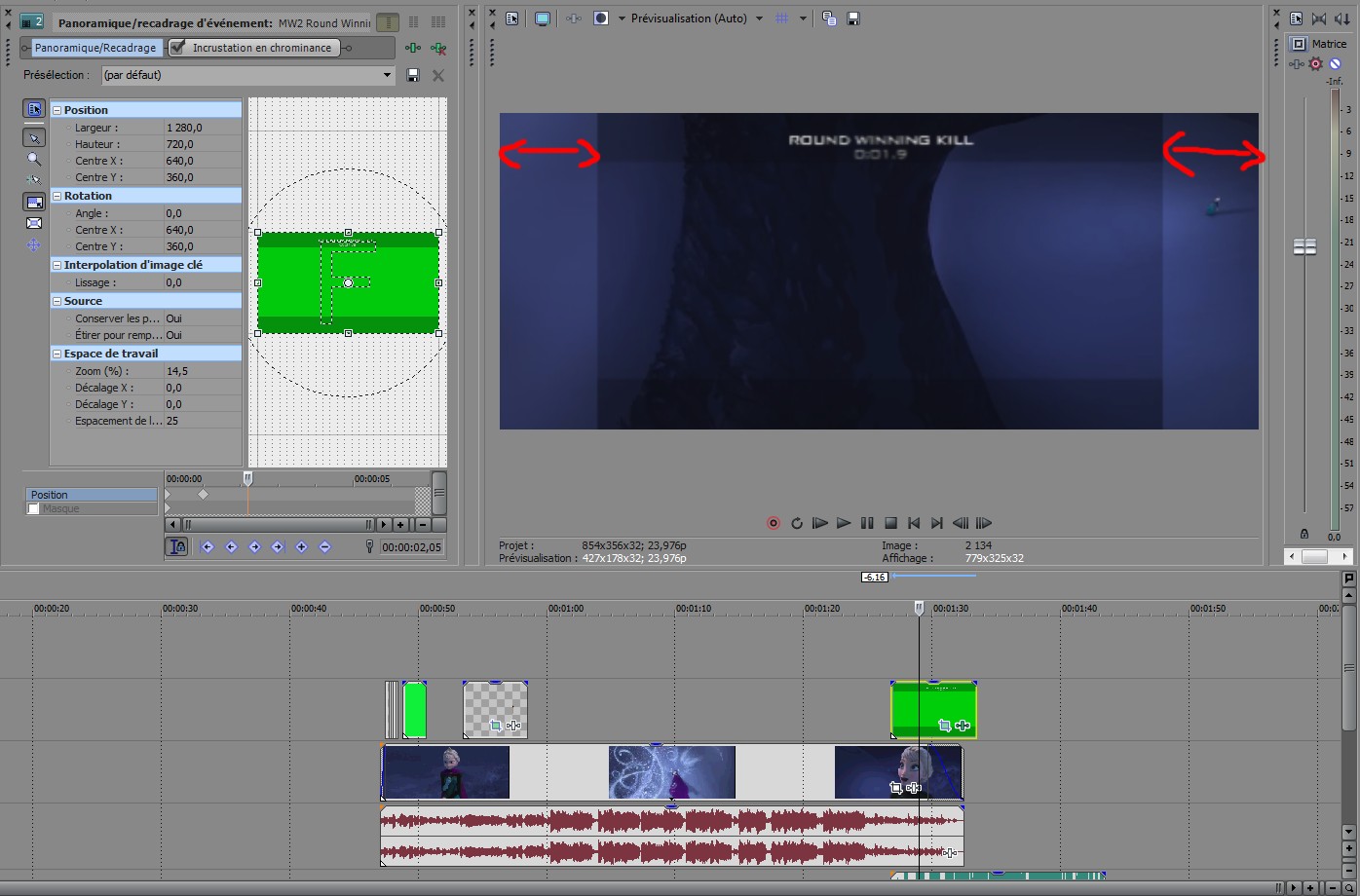

    Dans la petite fenêtre de l'outil, je vois l'image ou la vidéo à l'instant " t ", avec un rectangle, un cercle, et un F en pointillés. Je peux retourner, bouger ces derniers, sans problème. Mais lorsque le rectangle, le cercle, et le F "sortent" de l'image en fond, celle-ci disparait. (Voir sur les screenshots 1 & 2)
    Je travaille sur un projet de montage MLG Parody sur Frozen, et j'aimerais ajouter un effet de Call of Duty, la Killcam de fin de manche, mais elle ne veut pas faire toute la dimension de mon écran. J'avais donc pensé, en superposition, ajouter le même effet deux autres fois pour combler les coins, mais cela "sort" des dimensions de l'image par rapport à l'écran...

    L'outil panoramique/recadrement fonctionne comme si tu avais une caméra.
    Le rectangle avec le F (F pour focale) est ce que "ta caméra" voit, la preuve, quand dans l'outil tu vas à gauche, ton image va à droite et pareil de bas en haut.. Il est donc normal que ce qui sort du rectangle disparait car n'est plus dans la focale.
    Une possibilité, si ton format de sortie est déjà choisi, tu fais un clic avec le bouton droit de la souris sur le F et tu cliques sur "faire correspondre le format de sortie", et cela va remplir l'écran, sinon pourquoi pas un petit zoom.
  3. Deemax
    En faisant correspondre avec le format de sortie un zoom automatique se fait, faisant sortir du "champ de vision" de la "caméra" le texte (Round winning kill, etc)
