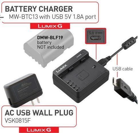

    Top Merci beaucoup à vous. Voici ce que j'ai trouvé pour le GH5 : Panasonic DMW-BTC13 Chargeur de batterie
    C'est un chargeur USB. Mon panneau charge une powerbank (10000 mah) et je peux ensuite y brancher ce chargeur en USB.
    La question concernant la batterie du mavic est de savoir si je peux avoir ce type de chargeur USB pour charger les batteries du Drone avec une Powerbank et non en direct depuis le panneaux solaire ?

    probablement pas parce que les batteries du GH5 sont en 3.7V ce qui est facile a charger depuis du 5V.

    le powerbank est capable de délivrer sur ses sorties USB les 1,8 A réclamés par le chargeur ?

    en general un bon powerbank doit pouvoir sortir 2.0 ou 2.5 A sur une des prises au moins, mais c'est vrai que la plupart des petits powerbank sont a 1 A.
