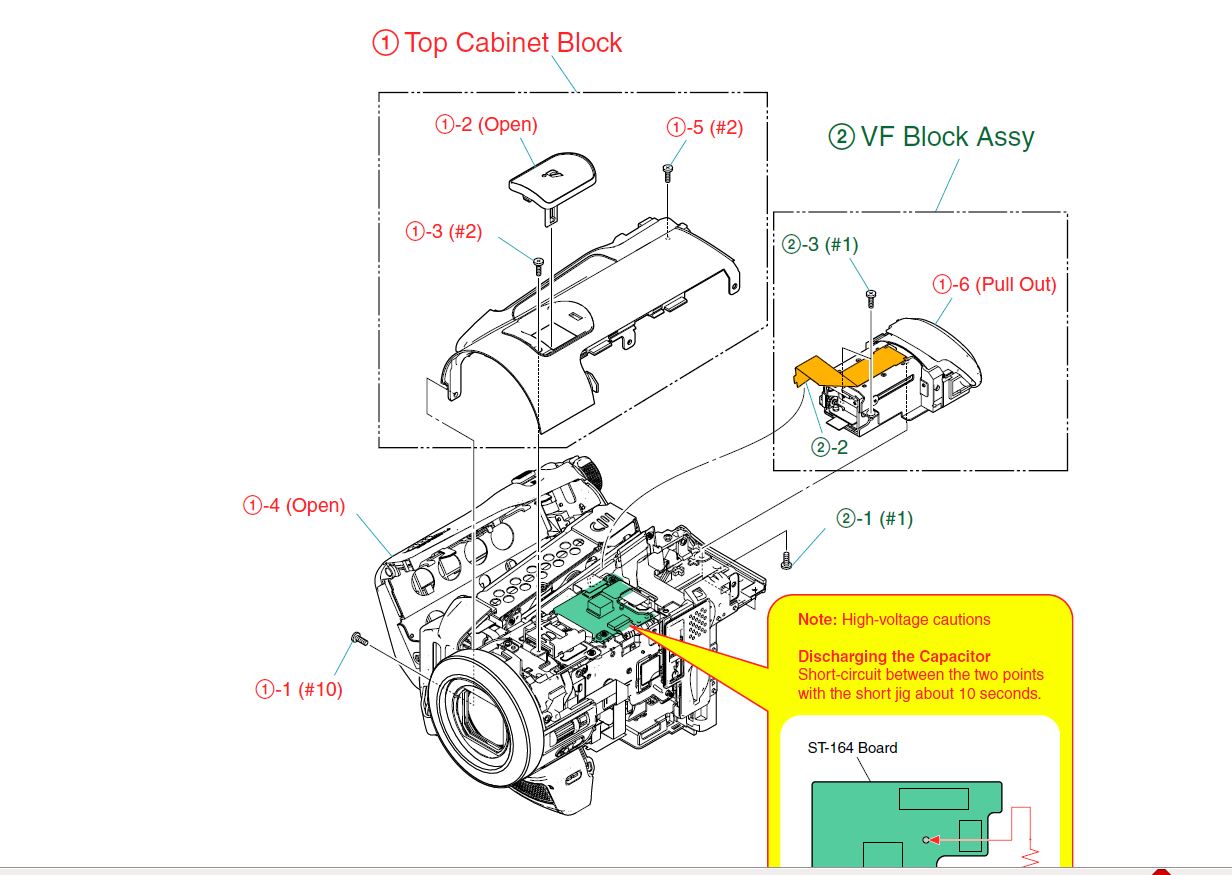

    L'écran LCD fonctionne parfaitement. C'est l'écran dans le viseur qui s'éclaire mais ne renvoie pas d'image lorsque je l'ouvre.
  7. ogt
    17,700
    23,510
    +713 / 1,396 / -42
    Probablement un problème avec la nappe orange sur cette image
    page 2-3 du manuel de service.
    • Dislike Dislike x 1
