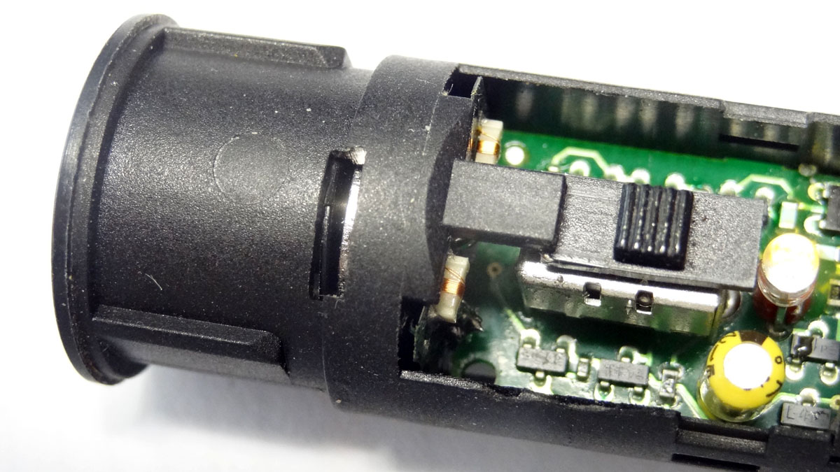

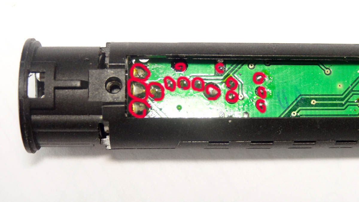

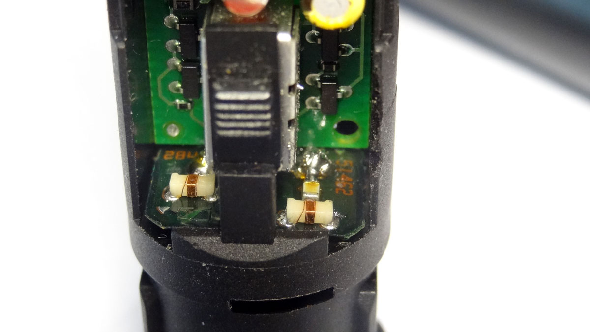

    Voici quelques images internes.

    A la vue des photos, il semble qu'il faut enlever les soudures qui relient les 2 circuits imprimés perpendiculairement.
    Ensuite, retirer le grand circuit imprimé principal du corps, puis, le petit circuit imprimé devrait pouvoir coulisser vers l'intérieur du corps jusqu'à une position qui permette de le sortir.
    Sinon, sur la 3° photo, le circuit imprimé juste devant la self de gauche (petit composant avec un fil autour) semble abimé. Comme un petit décrochement avec une forme carrée. Je t'invite à regarder attentivement tout le petit circuit, et la zone proche du grand circuit à la loupe. Il y a peut être eu un choc mécanique qui à pu couper une piste de cuivre.
    Avec les sollicitations mécanique lorsque tu bouges le câble, le contact se fait aléatoirement.

    Bonsoir Marc,
    Avant de dessouder et sortir les circuits, je préfère refaire les soudures.
    Avec un Weller et une panne pointue, tu peux refaire les soudures cerclées.

    Oui Marc, cimmence par les points de soudures indiqués sur la photo de droite.
    Au besoin, tu peux connecter le K6 pendant l'opération et entendre si le défaut disparait après ces premières soudures.
