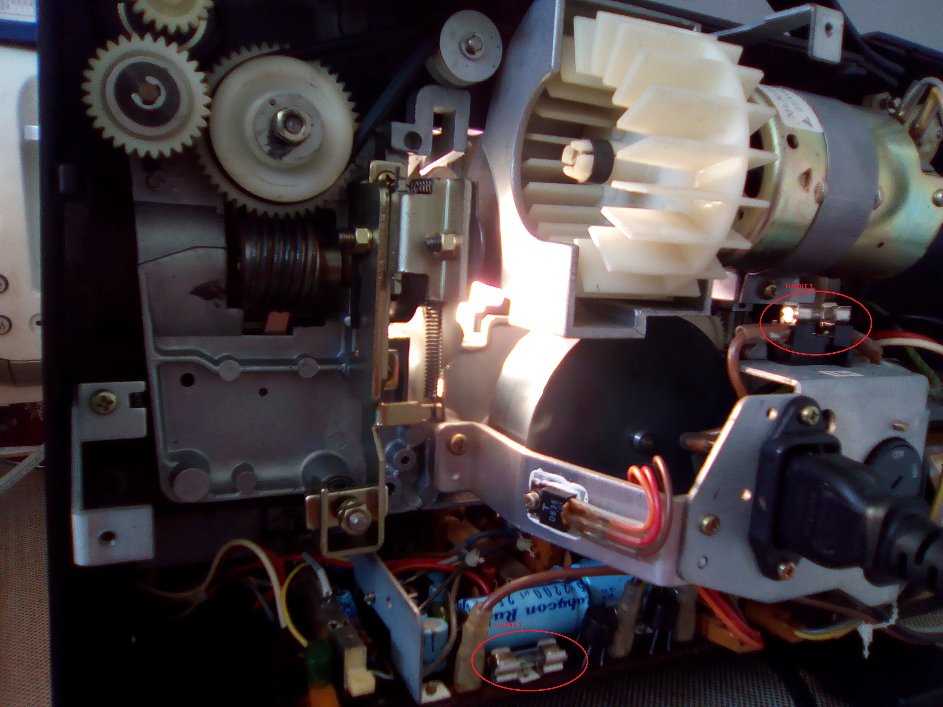

    Et le fusible à côté du gros condensateur bleu ( 1 ère photo ) , il est bon ?

    Si on se base sur tes photos :
    le fusible 3 c'est celui qui est sous le moteur marqué 1.6 AT T pour temporisé
    le fusible 1 c'est celui devant le condensateur bleu on imagine le chiffre 5A y a quoi devant ?
    je ne vois pas le fusible 2

    Je ne l'ai pas laissé tourner plus de 2 minutes tant que le moteur tournait pas. Y'a rien marqué de plus que 5A et pareil pour le second : 5A.

    Je vois pas sur les photos le fusible 2, mais on peut supposer que c'est celui du circuit moteur.
    Remettre un fusible grillé, c'est ne rien remettre
    Le fusible 3 (1.6AT) est le fusible sur le primaire (110V/220V), lorsque tu avais branché le secteur, tu es bien sûr que la commande principale était sur 0 (tout arrêté) ?

    La carte qui supporte le fusible 2 doit être la carte de régulation moteur, essaye de voir si un composant a noirci ou explosé

    Pour être sûr de l'appellation des fusibles : Sankyo 502 F1-F3.jpg
