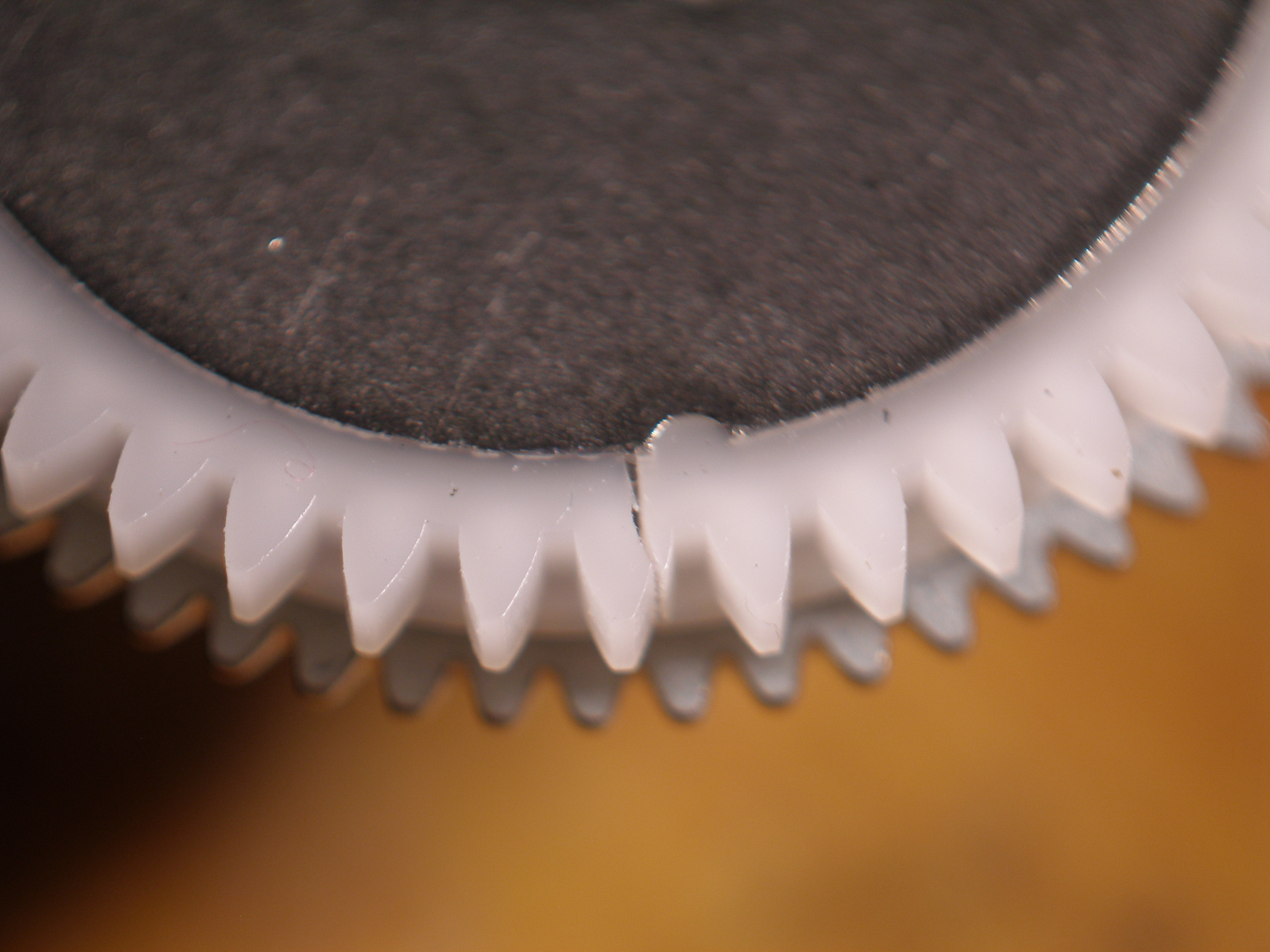

    A la lecture du symptôme, je regarderai le partie engrenage plastique côté bobine débitrice.
    Il arrive que la couronne soit fêlée, ce qui provoque une tension de bande irrégulière.
    C'est quasi invisible a l'oeil nu.
    Un exemple avec la photo d'illustration.ci-dessous.

    Non, elle ne fonctionne pas pendant le bobinage rapide. Comme le dit Mafach, c'est une tension de la bande irrégulière due à la rupture d'une des (nombreuses) pièces en plastique du mécanisme. Je suppose que le plastique vieillit mal...
    De toutes façons, si tu changes le mécanisme, tu changes aussi le tambour de lecture.
