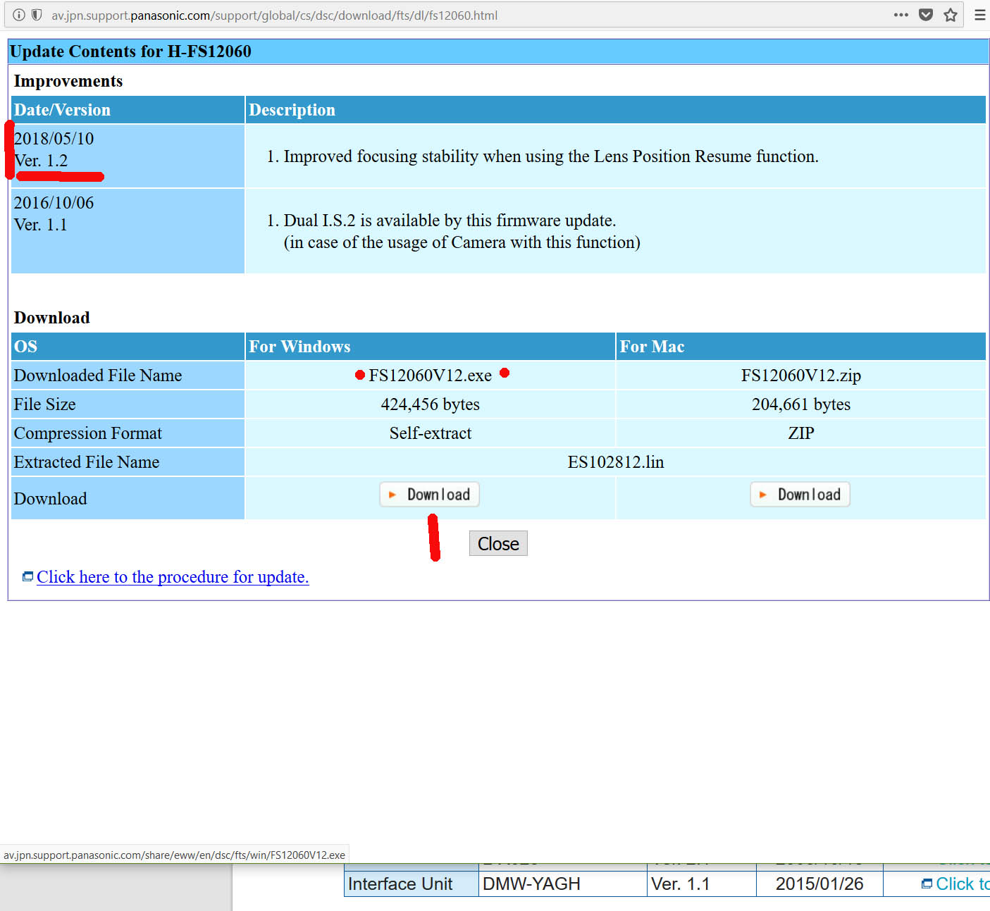

    Je ne parviens pas à mettre à jour le firmware du Leica 12/60 2.8/4 sur un GH5, sauf erreur la der est en 1.2, je suis en 1.1.
    Le Lumix lui est en 2.3, donc à jour.
    Sur le site de Pana Lumix j'ai téléch l'appli FS12060V12, extrait le fichier ES1028.lin, normalement ce fichier on doit le poser sur une carte formatée dans le GH5, la carte dans le Lumix > en marche, appui sur le bouton lecture, sauf que j'ai toujours " cette carte ne peut être lue", ... tout essayé ????
    Fouiné sur les forums Pana, Lumix etc, rien trouvé RE ?????
    Merci d'avance des retours.

    Plutôt ES102812.lin ?
    je pense que vous avez déjà le bon firmware (voir procédure d'installation)
    Step 3 | Download the file for update | Joint update service for Four Thirds body and lenses | Download | Digital Camera | Digital AV | Support | Panasonic Global
    Extrait :
    "If newer version or same version of firmware has already been installed, the initial setup screen(Fig. 3) will not be displayed. And the lens will display that "NO VALID PICTURE TO PLAY"
    Le niveau actuel du firmware peut être controlé (voir dans la procédure).

    Je confirme le message d'ogt.
    Il n'y a pas de mise à jour pour le 12-60 f28-4 c'est toujours la version 1.1 du 08/07/2017.
    C'est l'autre 12-60 f3,5-5,6 qui a une version 1.2

    Ah ben avec le vrai message on comprend plus vite ! :) "Aucune image valable à lire" parce-que la carte est fraîchement formatée, c'est parfaitement normal. Oui, c'est normal qu'en formatant, l'arborescence soit recréée, elle est obligatoire pour le fonctionnement correct, il ne faut pas y toucher.
    Donc le soucis est réglé, je confirme comme mes prédécesseurs, le Leica (f2.8/4) c'est le H-ES1260 (dernière version 1.1) et non pas le H-FS1260 (qui lui est en 1.2). C'est donc normal qu'il ne tienne pas compte du fichier de mise à jour, car ce n'est pas le bon objectif.
