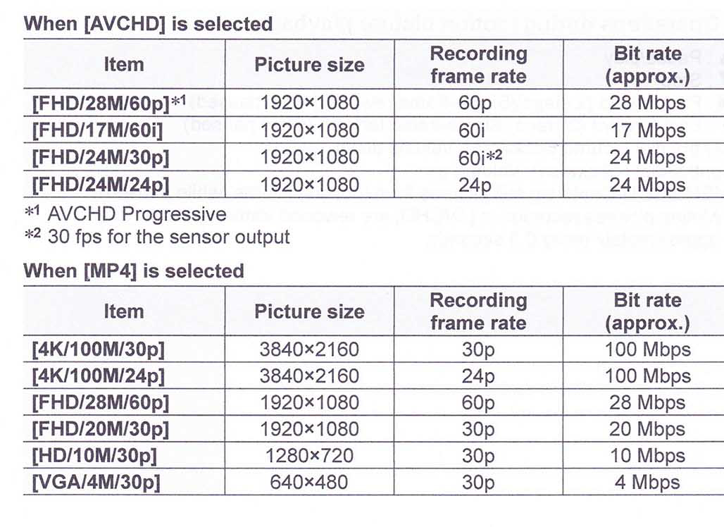

    Voici les spécifications que j'ai trouvé :

    Bonsoir , ce document confirme donc ce que je subodorais : il ne propose pas le 25 ni le 50p . Ce n'est pas un problème en soi si vous vous cantonnez à des videos personnelles car le téléviseur à écran plat s'adaptera et sera capable d'afficher du 30 ips et sans doute aussi du 60 ips . C'est plus problématique lorsqu'on échange ou partage des documents , comme déja dit plus haut . Lors d'un montage de films , par ex , il faut choisir , dès le départ une cadence d'images "américaine " ( 30 ou 60 ) ou une cadence "européenne " ( 25 ou 50 ) . Si vous devez mélanger vos images avec celles d'un copain qui tourne en 50 , il faudra faire un choix qui se traduira obligatoirement par une conversion de l'un des 2 formats . Et ça ne se passe pas toujours très bien au niveau de la qualité ou de la fluidité.

    Il satisfait en fait deux camps, au vu des specs :
    -les cinéastes amateurs : il a le 24p, mais il faudra "gonfler" la taille pour cause de compatibilité avec le format : 4096x2160, de toute façon il n'offre pas non plus le Hevc (mais comment savoir, tout ça c'est du .mp4!)
    - le camps des vidéastes : le 30p est meilleur que le 24 ou 25p, et -amha- le 60p n'ajoute pas grand'chose, dans les faits, d'ailleurs les fichiers sont loin d'être deux fois plus lourds (on n'est plus en mjpeg!)
