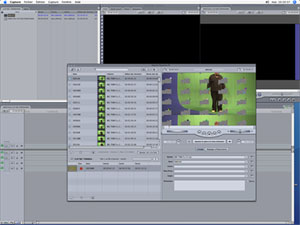

    Je vous contacte car je suis vraiment en galère. J'ai tourné un clip récemment avec la HVX200 et 2 cartes P2 + 1 P2 Store de location pour l'ensemble. Sur le plateau nous avions pour récupérer les rushs 2 mac portables, l'un avec processeur Intel, l'autre étant un power book. Nous avons donc branché le P2 Store succesivement sur chaque Mac pour récupérer les images. Chaque carte était formatée dans la caméra avant chaque utilisation.
    Maintenant lors de l'import dans l'option P2 de FCP 5.1.2, j'ai des défauts dans l'image et le son et ceci avec 1 dévidage sur 2. Je me suis renseigné auprès du loueur qui m'a dit ne pas avoir eu de soucis avec la caméra, les cartes P2 ou le P2 store avant ou après ma location. J'ai les mêmes défauts sur les 2 transferts que j'ai fait avec les 2 ordis différents avec bien-sûr des disques durs différents. Moi je pencherais pour un problème sur l'une des 2 cartes P2 utilisées pour le tournage du fait de la survenance du problème une fois sur 2, ce qui correspond au mode de transfert opéré sur le plateau.
    Avez-vous déjà rencontré ces soucis avec la caméra, les cartes P2 ou le P2 Store ?
    Avez-vous une idée de la provenance du problème ?
    Je vous mets en pièces jointes un extrait d'images afin d'avoir une idée.

  9. Littérale
    1,000
    193
    Le plus important est de savoir quel format de captation vous avez utilisé.
    720 PN ?
    720 P ?
    1080 P ?
    J'ai eu ce problème avec des rushes tournés en 720 PN quand j'utilisais la version 4 et 5.0 de FCP. Nous ne pouvions pas les importer dans FCP. Il m'a fallu acheter HD Log avant la sortie de FCP 5.1.2
    La solution est d'aller chercher le codec pour le DVCPRO HD correspondant chez HD Log sur Internet et surtout de lire leur documentation.
    Il s'agirait d'un pb avec QuickTime.

  12. xaviermallard
    1,200
    212
    Salut,
    Je ne suis pas sûr de bien comprendre ce que tu dis. J'ai effectivement tourné en 720PN 25 ou 50. Dans la page d'import P2 de FCP 5.1.2 je vois bien tous les rushs, mais il y en a qui sont brouillés en audio et images. Est-ce bien cela que tu décris ?
    Merci d'avance.
  13. Littérale
    1,000
    193
    Codec
    Oui ! c'est exactement ça.
    En fait, il s'agit du codec DVCPRO HD à remplacer dans le dossier
    Tu vas sur http://www.imagineproducts.com/HDLog.htm
    Tout en bas de la page, tu peux télécharger HD Log Demo pour essayer. ou acheter P2 Log. La version de base suffit amplement.
    Comme il est expliqué, il faut télécharger le "PAL Pass-through Codec" et l'installer à la place de l'ancien.
    "For proper YUV operations, MOVE the /Library/QuickTime/ DVCPROHDVideoOutputCodec.component to a different folder location. For example, make a 'temp' folder within the QT Library folder and move this file into it."
    ATTENTION : "NOT REQUIRED FOR FCP 5.1.2 which has new DVCProHD codecs for PAL formats. Please install P2Log 1.0.6 to access these newer codecs and does not require this pass-through codec."
    http://www.imagineproducts.com/dldrivers.htm pour aller sur "PAL Pass-through Codec"
    Voila. J'utilise P2 log sans aucun souci.
